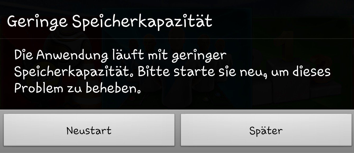

Ich hab seit mittlerweile ein paar Wochen immer mal wieder ein Problem. Scheinbar läuft eine Anwendung (es ist immer die gleiche) mit geringer Speicherkapazität. Ich solle sie doch bitte neu starten um das Problem zu beheben (Screenshot im Anhang).
Welche Anwendung?
Top Eleven, Fussballmanager, spiele seit Ende 2012 und hatte bisher noch nie Probleme. Aber seit ein paar Wochen spinnt da was rum, Fehler ist nicht reproduzierbar, passiert meiner Meinung nach Random. Nicht bei jedem Start und auch bei längerer Verwendung nur unregelmässig.
Daten zu meinem S4:
Verfügbarer Speicherplatz: 7.62GB/9.27GB
Also am internen Speicher kanns mal weniger liegen, hab eigentlich (bis auf Beatiful Widgets und einem anderen Launcher, Navisoftware, Banking Apps, Whatsapp) kaum was drauf.
Hab mittlerweile viel versucht (bis auf einen kompletten Wipe, den ich mir eigentlich ersparen möchte). App gelöscht, neu installiert, alles unnütze komplett gelöscht, SD Karte entfernt und Phone ohne betrieben. Alles nix genützt.
Kann mir bitte jemand helfen? :sad:
