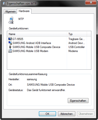

Ich nehme an, dass du Windows 7 hast. Bitte das Gerät anstecken und zu
"Systemsteuerung\Alle Systemsteuerungselemente\Geräte und Drucker" wechseln. Sofern das Gerät dort erscheint, was es aller Voraussicht wird - eventuell nur als MTP-Gerät: Rechtsklick > Eigenschaften > Hardware & unter Gerätefunktionen
Schau dort die Treiber durch. Angesteckt und abgesteckt. Deinstalliere ggf. Treiber, die nicht zum Gerät passen.
Am Ende sollte es folgendermaßen aussehen, oder ähnlich:
Nein, geht wieder nicht. Das Gerät wird einfach nicht angezeigt -.- ich finde im gerätemanager dieses Samsung Mobile USB Composite nicht.
Poppt irgendwas im Tray beim Anstecken auf bezüglich einer Treiberinstallation? Richtige Version von Kies installiert? Normalerweise kann Windows zumindest das Gerät normal als MTP-Device erkennen.
