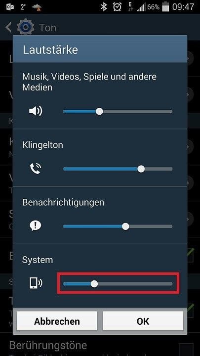

ich habe da ein ähnliches problem. bei mir kommt es ab und an, also wirklich sehr selten, vor, daß die system-lautstärke, und NUR die, auf null geregelt und ausgegraut ist.
ich schalte das handy aus dem standby ein, wische den lockscreen weg, da plätschert es dann noch, dann schalte ich es wieder in den standby, das passiert dann geräuschlos
und danach ist die system-lautstärke, wie schon gesagt, auf null und ausgegraut.
die oberen drei lassen sich weiterhin wie gewohnt regeln.
sie läßt sich also nicht wieder hochregeln. -> neustart -> wieder regelbar.
