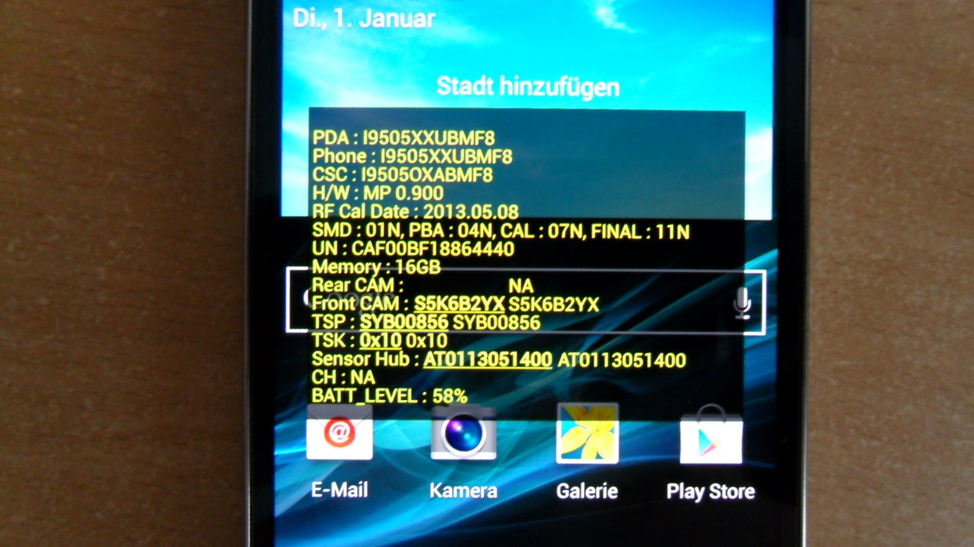

Brauche unbedingt HILFE..!!!
Habe nun seit 1.Woche auch das S4 und mir gestern die MF8 per Odin geflasht.Allerdings wurde Odin wegen was auch immer beendet ( keine Rückmeldung ) im Downloadmodus wurde mir dann ein fehler angezeigt...Ok..usb Kabel entfernt und das Phone neu gestartet.Seither habe ich auf dem Homescreen dieses Bild und kann weder Telefonieren noch habe ich ein Loockscreen und die Pinabfrage existiert auch nicht mehr.Habe dann einen Werksreset getätigt und die Firmware über Odin noch mal Versucht zu Flashen...diesmal mit erfolg,jedoch bleiben die Fehler die gleichen.
Hab jetzt alles erdenkliche durch und bin am ende mit meinem Latein

Das ist der Factory Mode. Anleitungen zur Beseitigung finden sich über die Suche. Am Einfachsten geht es mit einem EFS Backup.

Wie gesagt, das ist der Factory Mode. Hast du ein EFS Backup?
Ja das habe ich vorhin angelegt nachdem der Factory Mode auftrat.
Folgendes habe ich nach Anleitung gemacht:
https://www.android-hilfe.de/forum/...p-restore-von-imei-efs-beim-i9505.420310.html
su -c 'dd if=/dev/block/mmcblk0p10 of=/sdcard/efs.bin'
su -c 'dd if=/dev/block/mmcblk0p13 of=/sdcard/m9kefs1.bin'
su -c 'dd if=/dev/block/mmcblk0p14 of=/sdcard/m9kefs2.bin'
su -c 'dd if=/dev/block/mmcblk0p15 of=/sdcard/m9kefs3.bin'
Alle Eingaben konnte ich machen und es wurden auch Daten gespeichert,
bis auf die erste Eingabe da wurde nichts gesichert.
Mit QSPT konnte ich allerdings das efs sichern.
Leider versteh ich nicht wie weiter machen muss.
Der ursprüngliche Beitrag von 17:47 Uhr wurde um 18:21 Uhr ergänzt:
Danke für den Factory Hinweis. :drool:
Mit diesem Befehl in der Shell habe ich es geschafft - Dank Euch!
su enter
# echo -n ON > /efs/FactoryApp/factorymode [ENTERTASTE]

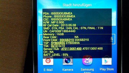

Hallo Community,
ich hatte die letzen Tage PAC Man Rom auf meinem S4, doch da die Kamera mir an der Stock Based Rom besser gefällt wollte ich heute auf Omega wechseln, dummerweise hatte ich mehrere Tabs auf und hab dummerweise eine Omega Rom vom Note 2 runtergeladen, da die Version Nummer höher war als die richtige zip, hab ich aus versehen die falsche Rom geflashed, und damit gehen die Probleme jetzt los :(
Hat natürlich nicht gestartet, also sofort aus, Fehler bemerkt und die richtige Omega runter geladen.
Doch sobald diese Startet kommt kein Einstellungs/wilkommens menü mehr wo ich Sprache etc einstellen kann, sondern startet direkt in den Launcher. Außerdem wird eine System Information, quer auf dem Bildschirm angezeigt.
Welches sich als Factory Test herausstellt.
Wäre nur dies, würde ich mich nicht beschweren, einfach kurz in Titanium deaktivieren, aber leider geht auch der Lockscreen nicht mehr.
Also er ist ja standart aktiviert mit Wischen oder so. Aber da kommt erst gar keiner :(
Hab dann sofort ne andere Rom geflashes, Fox Hound, dort GENAU die selben Probleme :(
Leider hab ich nur ein Backup der PAC MAN ROM, bei diesem bestehen diese Probleme, übrigens nicht. Will diese Rom aber aufgrund der Kamera eigentlich nicht mehr verwenden :(
Hab jetzt eben versucht eine Original Firmware zu flashen per Odin, aber selbst da die Probleme.
die ominöse Factory Test App wird angezeigt und
kein Lockscreen :(
Was hab ich denn kaputt gemacht?
Ist es gebricked?
Oder gibt es noch Hoffnung?
Ich bitte inständigst um Hilfe! :(

Die AOSP ROMs funktionieren, weil sie nicht so abhängig von den EFS Informationen sind.
Hast du die Anleitungen zum manuellen Löschen des Factory Modes mal probiert?
Ok, das wusste ich nicht.
Nein wie geht denn die, könnte das helfen?
Zumindest gegen den Factory Mode könnte das helfen. Ich weiß natürlich nicht, ob noch andere Dinge im EFS zerstört wurden.
Schau dir das mal an:
[OFFURL]https://www.android-hilfe.de/root-custom-roms-modding-fuer-samsung-galaxy-s3/298285-sgs3-im-factory-mode.html[/OFFURL]
Das dürfte auf dem S4 ähnlich laufen.
