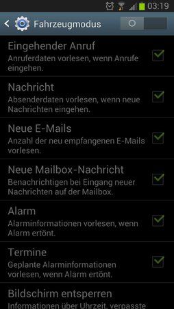

Das ist zwar jetzt vom S3 mit 4.1.2, aber so ähnlich sollte es eigentlich auch bei dir aussehen... Poste doch mal einen Screenshot.
Bei mir sieht das so aus

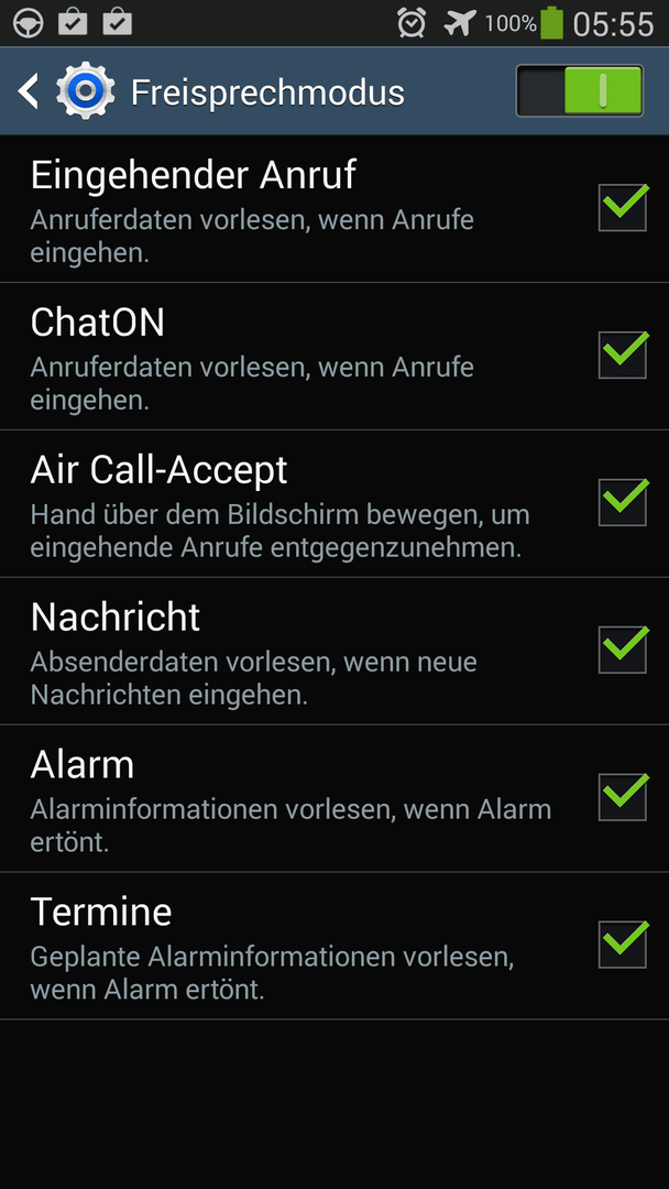

wenn ich mal die beiden Bilder ansehe , ist bei mir der Menüpunkt " neue E-Mails " gar nicht vorhanden.
Fehlt dieser Menüpunkt bei anderen S4 Besitzern mit der neuen 4.3 Version auch ???
Hier auf dem S 4 mit Android 4.3 sieht es aus wie in Beitrag #7, auf dem S II mit Android 4.1.2 wie in #6.

Interessant wäre für mich , wie es auf dem S4 vorher ausgesehen hat mit 4.2.2
Kann hier bitte einer das Einstellung Menü hier posten , denn mir scheint es so dass es diese Funktion samt Menüpunkt in 4.3 nicht mehr gibt und bei mir nur so lange noch drinnen war bis zum Reset.
