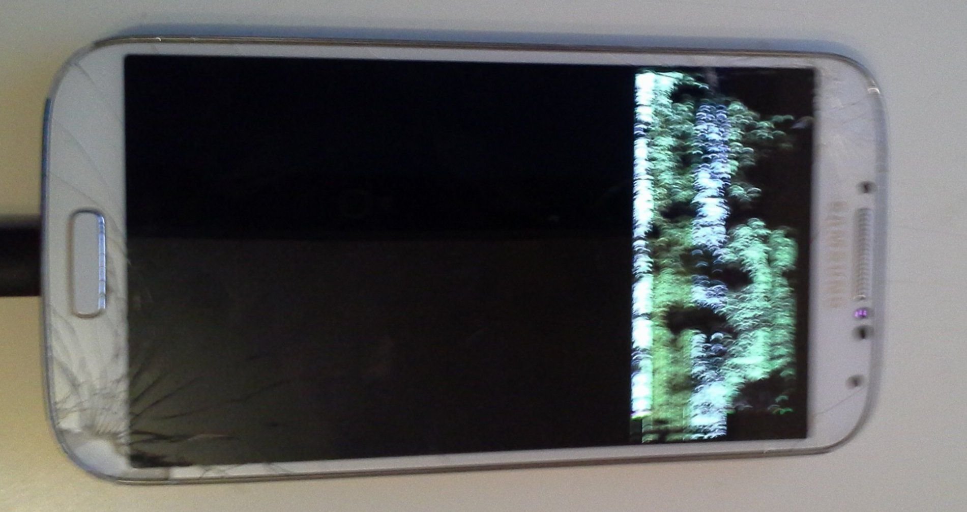

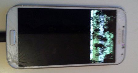

Moin moin!
Heute ist der absolute Handy-Worstcase für mich eingetreten: in einem kleinen Moment der Unachtsamkeit fiel mein SGS4 heute Mittag auf der Arbeit auf den Steinboden unserer Fahrzeughalle und als wäre das noch nicht schlimm genug, bin ich auch noch mit meinen Sicherheitsstiefeln draufgetreten. Das Ende vom Lied war ein in Millionen Teile gesprungenes Displayglas (das wäre ja nicht so tragisch, gebrochen war es eh) und leider ein blitzendes LCD mit nicht mehr funktionierender Touchfunktion...sprich: mein Galaxy ist tot - nein fast - es liegt im Wachkoma. Nun habe ich auf dem komatösen Handy, welches ich auch beruflich nutze, einige Anrufe erhalten, die ich natürlich aus gegebenem Anlass weder identifizieren noch entgegennehmen konnte. Zu Hause angekommen habe ich mir gleich Ersatz bestellt (ein S5), weil ich traurigerweise ziemlich auf dieses Helferlein angewiesen bin, und frage mich jetzt, ob ich irgendwie an die Anruflisten herankomme (spiegeln aufs Tablet oder über den PC oder sowas?) und wie ich am besten meine Daten gesichert kriege. Mein Ersatz kommt morgen per Overnight-Express an und soll gleich mit dem kompletten Inhalt meines S4 gefüttert werden, damit das ganze nahtlos weitergehen kann...
Das Gerät ist ans Netzteil angeschlossen und eingeschaltet, falls ein laufendes System für eventuelle Datenrettungsmaßnahmen erforderlich sein sollte.
Bitte helft mir, das sind teilweise sehr wichtige Daten und die letzte Kopie des Handyspeichers ist schon ein paar Monate her!
Ich danke euch allen vielmals im Voraus!
gz Ultron
Edit: Die Kamera meines Tablets ist nicht sehr gut, aber ich glaube man kann ungefähr erahnen, in welchem Zustand sich mein S4 befindet
Oh je, Du Armer! (Allerdings verstehe ich nicht, warum man wichtige Daten nicht öfters sichert...)
Was passiert denn, wenn Du das Handy an den Rechner anschließt? Kannst Du auf die Verzeichnisse Deines Handys zugreifen? USB-Debugging wirst Du leider nicht aktivieren können, aber vielleicht kannst Du einiges im MTP-Modus rüber kopieren.
Außerdem kannst Du mit KIES versuchen zu retten, was zu retten ist.
