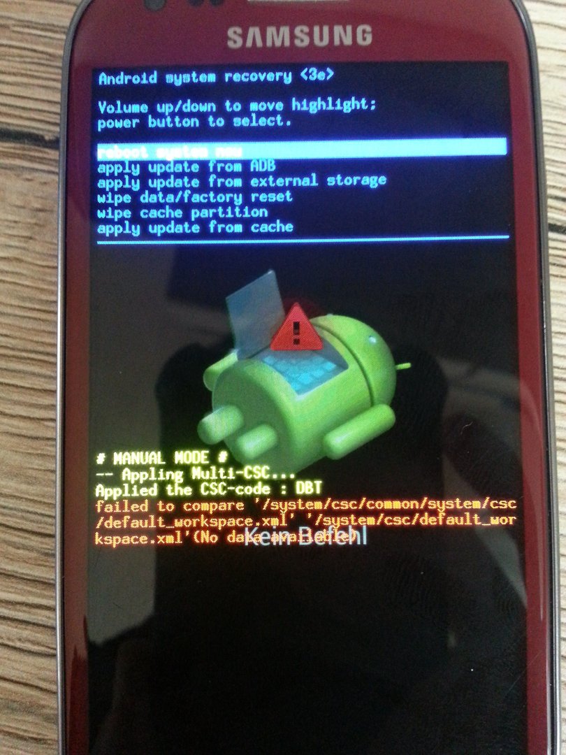

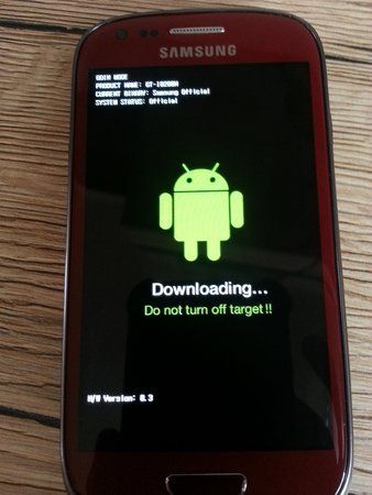

Habe das Problem das es nicht mehr hochfärht.Hab auch versucht mit Odin die Original Fimware zu flashen ohne erfolg.Das Smartphone bleibt hängen beim fläshen.Komme zwar per Verbindung mit Odin aber Fail.Mehre Odin ausprobiert und die Richtige Firmware geflasht.Hab ein bild gemacht was der Fehler ist.Vielleicht kennt sich jemand von euch aus. Bitte um Hilfe.
Bei wipe cache partition startet er wieder ohne es zu machen.

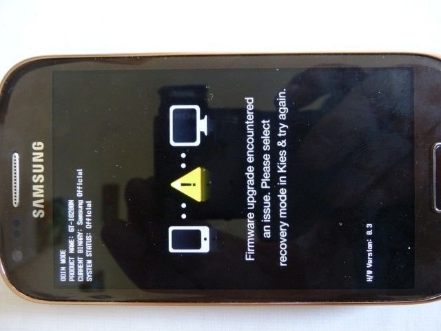

habe ich als admin geöffnet, kies hatte ich gar nicht auf. Hatt das etwas mit img. zu tun weil ab da kommt die fehlermeldung. und auf dem Handy st ein minimaler fortschritt bis zum stillstand zu erkennen.sobald ich das Handy anstecke kommt diese Ansicht/Meldung auf dem Display siehe Bild vorherigen post.
