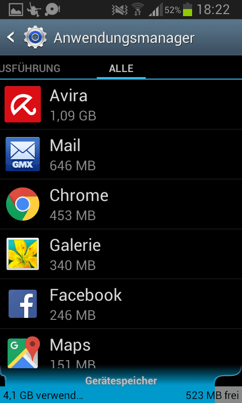

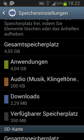

Hm. Den Unterpunkt gibt es nicht. Aber "sonstige Dateien". Den lösche ich regelmäßig. Hab jetzt auch den Ordner .thumbnails gefunden und gelöscht. Jetzt sind die mittlerweile 790 MB Fotos im internen Speicher weg. Trotzdem habe ich nicht mehr Speicherplatz zur Verfügung als vorher. Habe jetzt noch mehr Apps runter geschmissen, sodass fast nichts mehr übrig bleibt außer den Vorinstallierten :sad:

[doublepost=1446398723,1446398620][/doublepost] Screenshot_2015-11-01-18-22-19.png Screenshot_2015-11-01-18-22-39.png
[doublepost=1446398843][/doublepost]Oder bezieht sich das beim unteren Bild wirklich nur auf die installierten Apps? Also der freie Speicher.

Hm, warum die zwischengespeicherten Daten (auch Cache genannt) bei Dir nicht zu sehen sind, kann ich jetzt nicht genau sagen.
Aber auf dem zweiten Bildschirn steht, dass Avira 1,09 GB mit Daten belegt. Ähm, das ist doch nicht normal. Unabhängig von der Notwendigkeit eines Virenscanners auf Android, ist für mich nicht nachvollziehbar, was die App soviel Platz verbrauchen soll. Such mal via Google, was das sein könnte oder deinstalliere die App gleich ganz. Dann hast auf einen Schlag viel mehr Platz.
