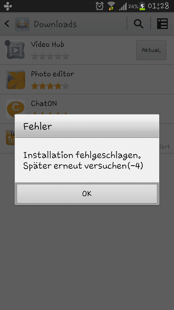

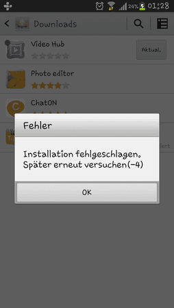

Selbst wenn ich mir die app als datei auf handy ziehen und dann über einen Datei Manager versuche zu installieren geht das nicht. Kommt immer nicht genug speicher da.
Das kommt als meldung bei einer samsungapp
