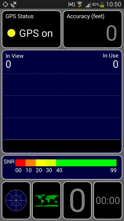

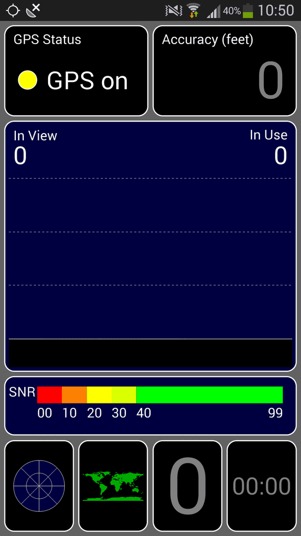

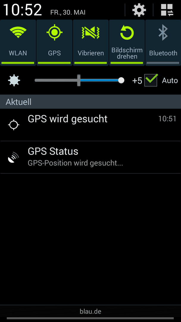

Moinsen, an meinem i9300 funktioniert das gps nicht. Ich habe versucht, über *#1575# das gps control menu zu öffnen leider ohne erfolg, es tut sich einfach nichts. Ich habe zwei screenshots gemacht, während gps test ausgeführt worden ist. In der statusleiste oben links blinken die beiden gps symbole, d.h. der punkt blinkt als ob satelliten gesucht werden. Nach einigen sekunden verschwinden beide symbole und erscheinen nach einigen sekunden wierer und das spiel geht von vorne los. Im bnachrichtigungsbildschirm erscheint periodisch die meldung "gps wird gesucht".
Satelliten werden keine gefunden. Ich habe das telefon bereits zerlegt, und die entsprechenden kontakflächen gesäubert und die schrauben nachgezogen. Ohne erfolg.
Ist davon auszugehen, dass das gps modul defekt ist? Kann man über einen code das gps control menu öffnen? Was sollte ich dort einstellen?

Hallo @drencrom, hat GPS schon mal funktioniert oder ist es Dein erster Versuch?
Das Du freie Sicht gen Himmel haben solltest ist Dir sicher bekannt und das die Aktualisierung des Almanach bei vorhandener Internetverbindung(AGPS) abgekürzt wird sicher auch.
