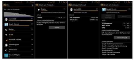

Hallo!
Ich wollte hier auch mal nach Hilfe Fragen.
Nach längerer Zeit auf der Stock Sammy Rom + Siyah Kenrel wollte ich mal wieder eine Custom-Rom nutzen in Verbindung mit einem Custom-Kernel, diesmal dem Yank. Das Sammy-Zeugs ging mir langsam schon auf die Nerven und ich war von meinem S1/S2 tolleres gewohnt :D
Also hab ich mal wieder meinen ewigen Favoriten geflasht, seinerzeit SlimROM bzw. SlimICS und nun SlimBean :D Läuft an sich wirklich sehr gut, sehr schlank, dennoch viele tolle und vor allem sinnvolle Einstellungsmöglichkeiten - wie damals, einfach nur genial.
Der Yank-Kernel läuft vom Gefühl her auch wirklich sehr toll, sehr smooth und vor allem sehr stabil - tolle Arbeit.
Wenn nun das Problem mit der Akkulaufzeit nicht wäre... dafür hab ich nun mal eine BBS-Log angehangen und Screenshots, so das man sich ein Bild davon machen kann.
Folgende Settings verwende ich am Yank-Kernel bzw. hab ich probiert:
-Stock Balanced / Yank-Profile
-Governor: zzmove
-Touchboost: Enabled
-Max. Freq: 1400 Mhz
-zzmove Profile: Aktuell battery, ganz oke.. yank-battery hatte bei mir viele Lags. Sehr gut läuft optimized!
-Screen Off Max: 500 Mhz
-MMC buffers: 512/1024
-schedulers: row/cfq
-LMKP: Stock+15MB
-Hardswap: No
-zRAM 600 MB
-USB: 1000/1000
-Fsync:Yes
  • BetterBatteryStats-2013-06-15_014403112.txt

kann es sein dass man mit AOSP roms & yank kernel immer noch schlechtere akku laufzeiten hat als im vergleich zu ner samsung rom?
bin zurzeit auch am testen :/
haben da mehr hier erfahrungen gemacht?
Bei mir trifft das auf jeden fall zu.
Schaffe mit aosp roms nur zwischen 8-12h laufzeit bej knapp zwei screen on.
Bei stock 18-22 bei 4-5 ....
Gibt aber auch viele die mit cm gute leiszungen haben. Die frage ist nur , wie die das hinkriegen oder obs an unseren handys liegt ;)

wenn meine nutzung und apps (also die bedürfnisse :D ) also auf beiden roms gleich sind nur stock läuft besser, würde ich behaupten es liegt nicht an meinen bedürfnissen
ich hab mal verglichen (3000mAh akku, niedrigste helligkeit,wlan):
aktuellste samsung rom + yank kernel -> nach 1,5h noch 80% übrig
aktuellste slimbean + yank -> nach 1,5h noch 82% übrig
ich denke dass die werte sehr sehr nah zusammen liegen solang man den yank kernel nutzt, der standard kernel (cm) hatte bei mir damals immer ganz schlechte akku werte..
was ich mache -> whatsapp,hangouts, google plus, web browsing, manchmal kamera oder spotify in benutzung.
yank settings -> yanks profil aber auf 1,4ghz und ohne touchboost
bin jedenfalls erstmal froh dass aosp roms mittlerweile recht gut funzen am s3, vor nem halben jahr oder länger war das echt ein graus..

Bei mir ist was komisches passiert. Habe mal wegen dir erst die Slim bean geflasht und nach der Slim cm. Auf einmal läuft mein Akku normal sogar mit cm std kernel. Komischer kram.
Wipes hab ich vorher auch schon immer vor und nach dem flasb gemacht. Manchmal verstehe ich diese androidkisten nicht ;) vll hat jemand anders ne logische Erklärung dafür
Das einzige was ich geändert hab, ist das entfernen des uhrenwidgets vom homescreen. Vielleicht zog das am Akku wer weiss
