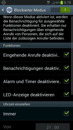

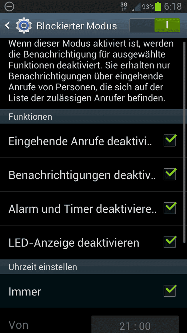

Hallo
Hast Du vieleicht den "Block Modus" aktiviert?

zu 2 (oldi) : nein, "Blockierter Modus" ist deaktiviert
