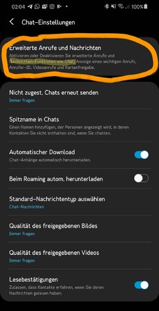

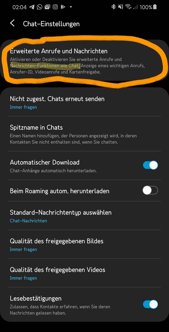

Ja, mit mobilen Daten/WLAN ist das Ganze ein Chat. Geh Mal in den Einstellungen der Messages-App auf "Chat-Einstellungen":
Bei Klick auf der markierten Einstellung kannst du diese Funktionalität auch ausschalten. Wenn du dabei aber nicht auf die erweiterten Anruf-Funktionen verzichten willst, kannst du alternativ auch weiter unten bei "Standard-Nachrichtentyp" auf "SMS/MMS" umschalten. Dann verschickst du immer SMS/MMS.

Warum das Ganze bei dir allerdings verzögert verschickt wird bzw. fehlschlägt, kann ich dir leider nicht sagen.

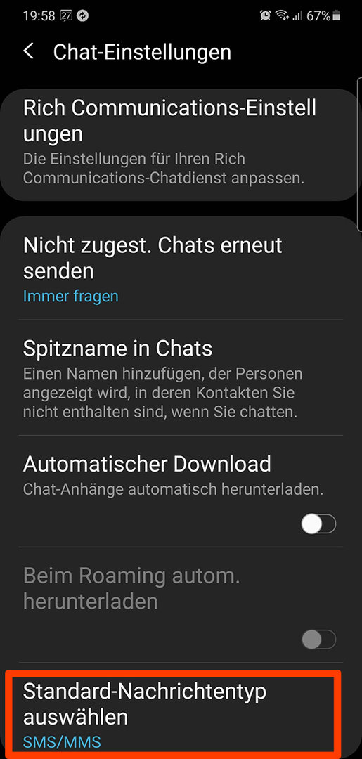

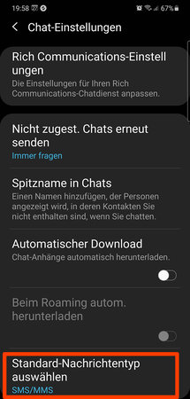

Danke!
Das war es! Bei mir sieht es etwas anders aus, vielleicht schon durch ein Update. Habe den Punkt unten auf SMS/MS eingestellt und jetzt geht es.
Wahrscheinlich ging es vorher nicht, weil derjenige an den ich eine Nachricht senden wollte eben nicht immer Internet eingeschaltet hat. Aber ich will ja auch sonst keinen "untergeschobenen" Messenger von Google verwenden. Von daher - alles gut jetzt.
