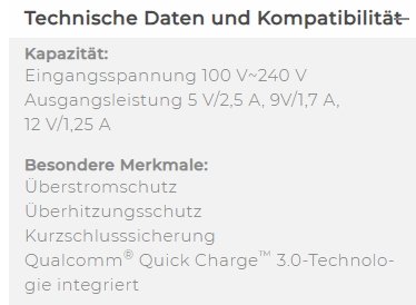

Wurde mit A11 Update am (Super)Schnellladen etwas geändert?
Mit A10 konnte ich mit meinem Quick Charge 3.0 Lader + USB-A auf USB-C Kabel des alten HTC 10
mein S20+ problemlos (Super)schnellladen.
Mit A11 ist das nicht mehr möglich.
Entsprechende Schalter in den Optionen sind natürlich aktiviert.

@Mark3Dfx
Mach Mal Fotos vom Netzteil.
Mit den Technischen Daten.
HTC Rapid Charger 3.0 Technische Daten und Testberichte | HTC Deutschland

@Mark3Dfx
genau.
Das kann kein Superschnelles Laden sondern nur Schnelles laden.
Deine Erinnerung täuscht dich.

Ich muss mich korrigieren.
Hatte das falsche Ladegerät genommen :-/
HTC Quick Charge 3.0 Lader + Emtec USB-A auf USB-C Kabel
= Superschnellladen im AOD Display 👍

Bitte davon Mal die Daten, nun bin ich neugierig.
Siehe mein Post #235 ;)
