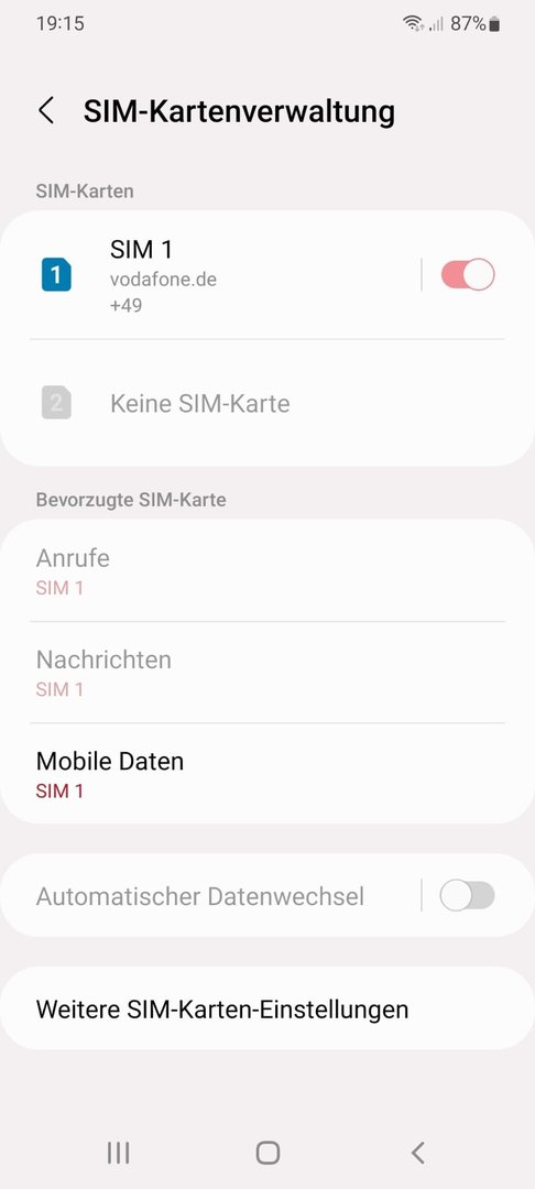

wie hier beschrieben funktioniert es nicht:
Diese Funktion gibt es auf dem S20 überhaupt nicht.
Hat jemand eine Lösung ?

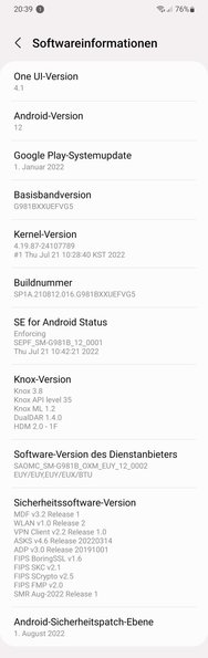

@Tratschcafe
Einstellungen - Telefoninfo - Softwareinformationen
Davon einen kompletten Screenshot hier hochladen.
Die SIM Kartenverwaltung ist dort auch ausgegraut.

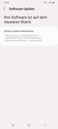

@Tratschcafe
Warum hast du noch nie ein Softwareupdate gemacht?
@maik005 Bisher wurde alle angebotenen Updates gemacht
@Tratschcafe
Es wurde die überhaupt kein Firmwareupdate angeboten.
Oder du hast den Screenshot aus dem Internet.
@maik005 Das ist der SS von dem S20.
@Tratschcafe
Du hast da wohl mal die CSC geändert oder es gebraucht gekauft?

Android12 und Sicherheitspatch 1. August 2022 ist nicht aktuell
Aber es wird ja nicht neues angeboten... was soll ich denn machen.

@Tratschcafe
probiere aber mal bitte das hier:
Wechsel des CSC mit Dialer-Code und Google-Dialer (Root / Custom-ROMs / Modding für Samsung Galaxy S10 / S10+ / S10E / S10 5G)
Ob du da eine Auswahlliste mit verschiedenen CSCs bekommst.
Wichtig ist, bevor du die CSC wechselst, alle Daten zu sichern, da beim Wechsel sehr wahrscheinlich das Gerät auf Werkszustand zurückgesetzt wird.
Aber vorher bitte einen Screenshot der Liste, welche CSCs du dort auswählen kannst.
Also z.b. BTU, EUX, EUY, DBT, ...
