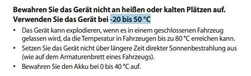

Tja, leider gibt Samsung an in welchem Temperaturbereich das Gerät verwendet werden soll !
Link zum aktuellen Handbuch
Auf Seite 148 findet man diesen Absatz:
Der Kunde gibt explizit an bei welchen Temperaturen der Fehler auftritt und auch dass ein Fehler noch bei Zimmertemperatur auftritt. Das ganze noch untermauert mit einer Fotoserie der Fehler des betroffenen und eingesendeten Gerätes.
Und was macht der HiWi bei W-Support?
Auspacken - Gerät aklimatisieren lassen - einschalten - kein Fehler sichtbar - einpacken - zurücksenden.
Und weil es so schön war, wird das ganze drei (3) mal so abgehandelt.
BRAVO, sowas nenne ich Support. Wie war das mit der Servicewüste Deutschland?
Wie kann man so ignorant sein und ein Gerät welches bei niedrigen Temperaturen, welche sich zu 100% innerhalb der Herstellerspezifikationen befinden, bei Zimmertemperatur prüfen.
Ich hoffe sehr dass mein I9100 und I9100G sehr lange halten, sollte es doch Problemem geben, dann sende ich es dort ein, wo mein Motorola Milestone innerhalb 4 Werktage anspruchslos repariert und zusätzlich kostenlos Refurbished wurde.
