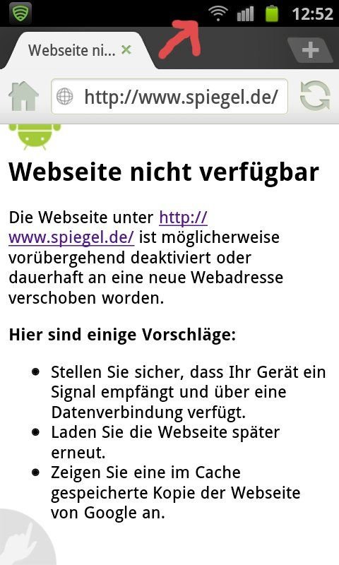

Hallo
Habe ein Problem mit meinem S2 (Ginger 2.3.4)
Mein WLAN funktionierte bei diesem Router bis jetzt 6 Monate ohne Probleme.
Seit heute komme ich nicht mehr online.
Obwohl es sich mit Router verbindet
Weder mit Dolphine noch mit Stockbrowser.
3G funktioniert
SGT geht auch an diesem Router online (also Router funktioniert)
Das seltsame ist dass das S2 im Nebenhaus an einem anderen Router (selbe Marke/Typ)problemlos ins Netz geht.
Habe aber weder am Router noch am S2 etwas umgestellt (wissentlich ;-))
Hoffe es kann mir wer helfen
S2 und Router schon neu gestartet/hilft nichts

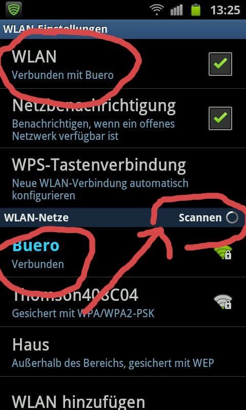

Edit: obwohl er mit Wlan verbunden ist, scannt er ununterbrochen...ist das normal?
Edit: Verwende ich mein SGT als Hotspot, funzt Wlan auch
Ja, das er immer wieder mal scannt ist normal aber nicht durchgehend!
Hast du dein Wlan mal gelöscht und versucht sich nochmal anzumelden?
ja 2x rausgeschmissen ,1x umbenannt, hat alles nichts geholfen ;-(
und nach 5sec Pause, scannt er wieder 5sec, 5sec Pause, 5 sec scann usw
Hast du den Router mal stromlos gemacht?
Ich hab grad nachgeschaut, bei mir sinds etwa 8 Sekunden Pause zwischen dem Scannen.
