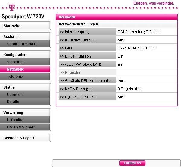

Habe alles mögliche ausprobiert.
1) DHCP von AUS auf EIN eingestellt.
2) Verschlüsselung auf WPA / WPA2 geändert
3) Verschlüsselung sogar auf AUS gestellt !!! >>> wird nicht erkannt vom S2.
4) SSID ist sichbar (also bei UNSICHTBAR kein Haken drin)
5) Dynamische DNS AUS
6) Nat & Portregel = 0 Regeln aktiv
7) Gerät als DSL Modem nutzen = AUS
8) Filterfunktion AUS

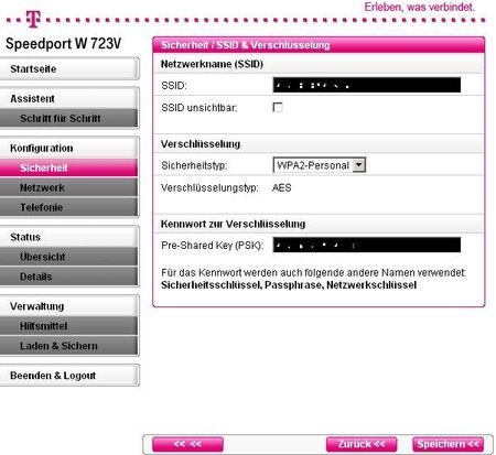

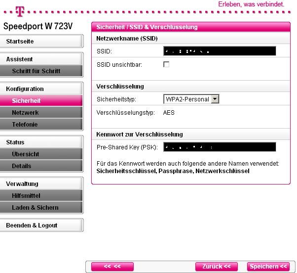

Bilder kann ich hier wohl nicht einfügen, ich soll einen Link eingeben...?!?
Doch über die Funktion erweitert und hier Anhänge!
alles klar, müssten jetzt zu sehen sein

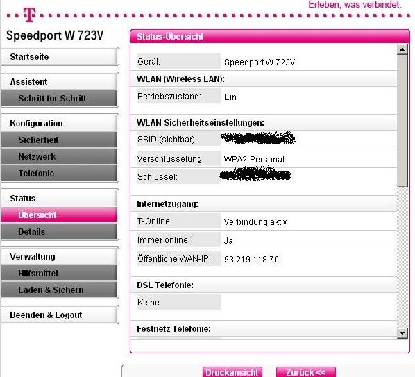

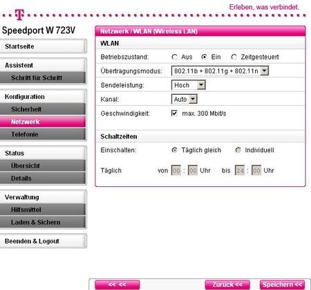

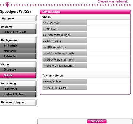

Kannst Du noch einen Screen-Shot von WLAN und den beiden Status Seiten machen?
anbei
PS: Beim ÜBERTRAGUNGSMODUS (letzte Bild) habe ich vier Optionen, die habe ich auch schon alle nacheinander versucht, passierte auch nichts.
Ok, den Übertragungsmodus meinte ich.
