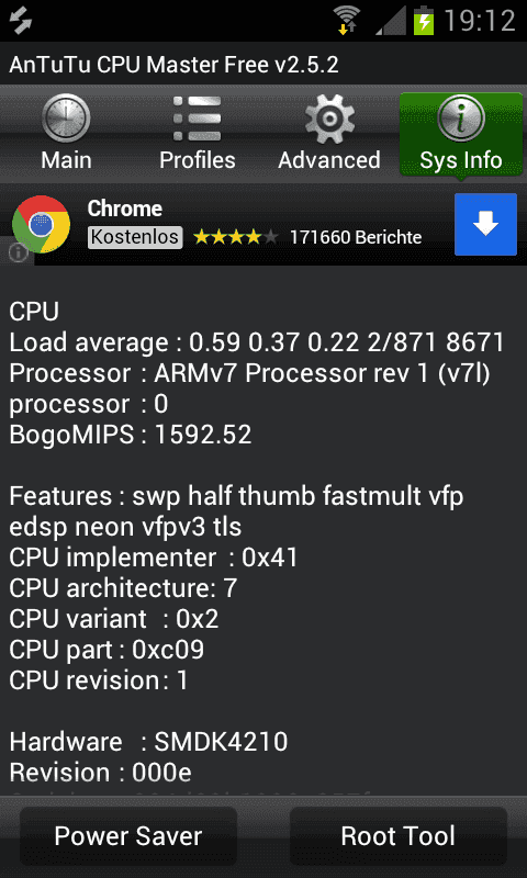

@leechseed
One Click Fix? Hmmmm....könnte sein, würde ich meine Hand nicht ins Feuer legen. Sofern ich das gemacht habe, kann man das wieder rückgängig machen? Denn die Kamera geht ja nun gar nicht. Ich hab mal Antutu installiert und es ist der 4210! Meine Frau würde das gerne manuell ausschalten, sofern sie mal ein Foto macht.

@rufuz
Check mal bitte kurz nochmal mit der lowlevel App. ("exynos mem bug check" oder so)

@leechseed
Mem Bug Checker sagt, daß dieses Gerät NICHT betroffen ist, der Patch also aktiv zu sein scheint. Nur krieg ich ihn nicht mehr gelöscht. Ich hab Exynos-Abuse 1.40 deinstalliert, doch auch nach einem Reboot ist der Patch laut Mem Bug Checker aktiv. Ich wollte ihn nochmals MIT ROOT installieren, damit man ihn bei Bedarf abschalten kann.
