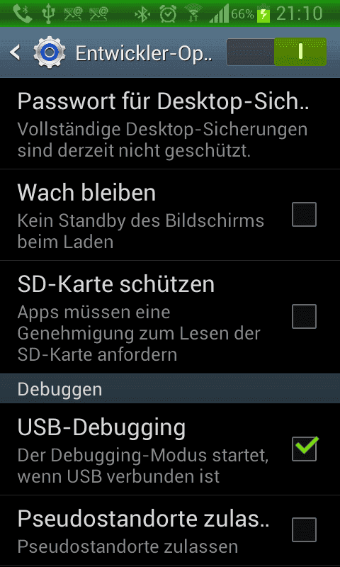

Danke dir, aber irgendwie bin ich zu blöd. Bei Entwickleroptionen finde ich: Benutzeroberfläche, Anwendungen... aber wo da?
gleich oben, siehe Anhang...
Die Option habe ich bei mir nicht... Schade.
Danke dir trotzdem.
Hast noch ICS drauf?
Hast noch ICS drauf?[/
Alles klar habe update gezogen. Jetzt habe ich die Einstellung auch.
Danke dir & schönen Abend
Dann update mal auf 4.1.2 (JB = Jelly Bean) dann hast du auch die Option...
Du hast mit der 4.0.4 eben noch ICS (Ice Cream Sandwich) oben...
