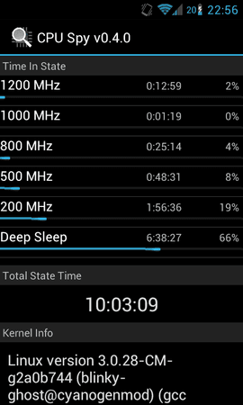

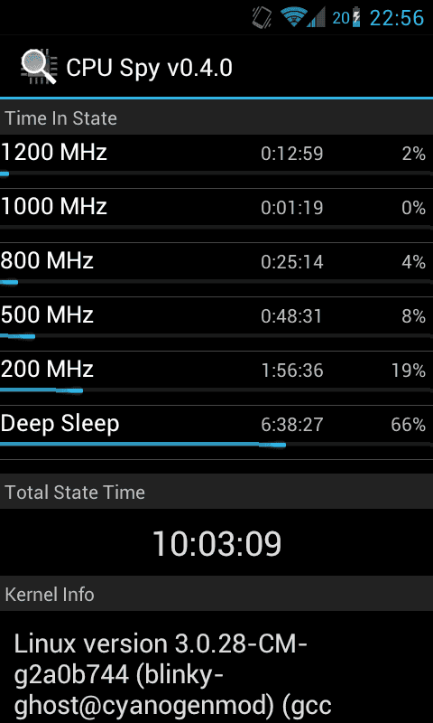

Nabend Leute, ich habe da mal eine kleine Frage bezüglich dem Standard Akku vom Galaxy S2 und seiner Lebensdauer. Heute Vormittag habe ich gegen 7:30 das Handy vom Ladegerät getrennt, und gegen 22:30 war ich auf 10% runter.
Nun habe ich schon ein Custom-Rom auf dem Handy (siehe Signatur) und auch CPU Setting ist halt schon vorweg eingestellt. Minimal 200MHz, Maximal 1200MHz und es ist auf OnDemand eingestellt, für die Leistung. Ich habe mal mit dem Programm "CPU Spy" mal einen Screenshot gemacht und bin doch etwas verwirrt. In ca. 10 Std. Aktivität waren auch noch 65% der Deep-Sleep und dennoch hält der Akku nur diese paar Stunden :(
Wo könnte denn jetzt der Fehler sein?
Gruß, Domi

diese paar stunden... :D
die frage is,wieso dein s2 über die 200er geflogn is. ich hab derzeit (öfters mal wechsel wlan-3g-2g,kurzzeitwecken durch viele pushnachrichten) nen ds im selben rahmen,manchmal auch mehr, komme aber auf enorm bessere standbyzeiten. vorausgesetzt ich benutz mein handy nicht ;) also etwas mehr über die nutzung würde schon mehr helfen,dir zu helfen :D
Ich nehme mal an, Du möchtest wissen was ich tue.. Öhm, WhatsApp wird primär verwendet. Vielleicht gehe ich auch mal in Facebook rein, aber zu 90% mache ich das Dispay an und es ist WhatsApp was verwendet wird :D
Vielleicht kommt auch mal eine SMS rein. Mehr war es bis dato noch nicht.

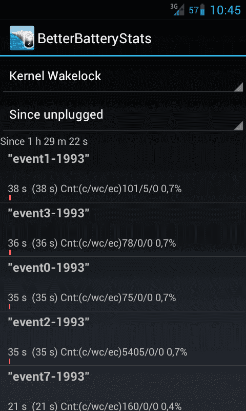

Kann mir jemand erklären, was es mit den eventX-1993 auf sich hat (s.Screenshot) ?
EDIT: ich versuche es nach dieser Methode einmal einzugrenzen ;)
Sieh dir doch mal den Link an oben. Dort ist exakt beschrieben wie du BetterBatteryStats einstellen musst, um herauszufinden, welcher Übeltäter dir die Batterie leersaugt.
Ich hatte auch das Problem, dass der Akku so schnell leer lief. Es war letzten Endes AudioOut_1. Grund sind die Sounds bei Displayberührung, Screenlock/-unlock. Da ist ein Bug in ICS. Nachzulesen im Internet.

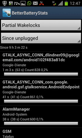

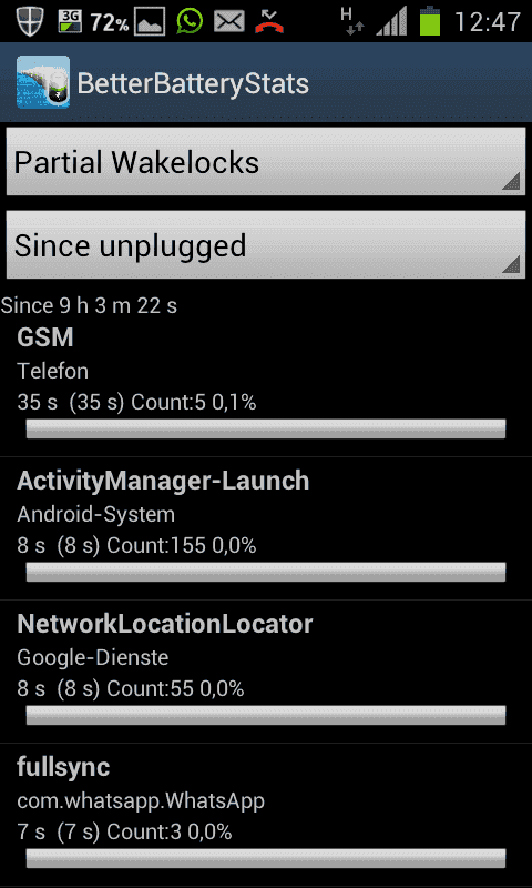

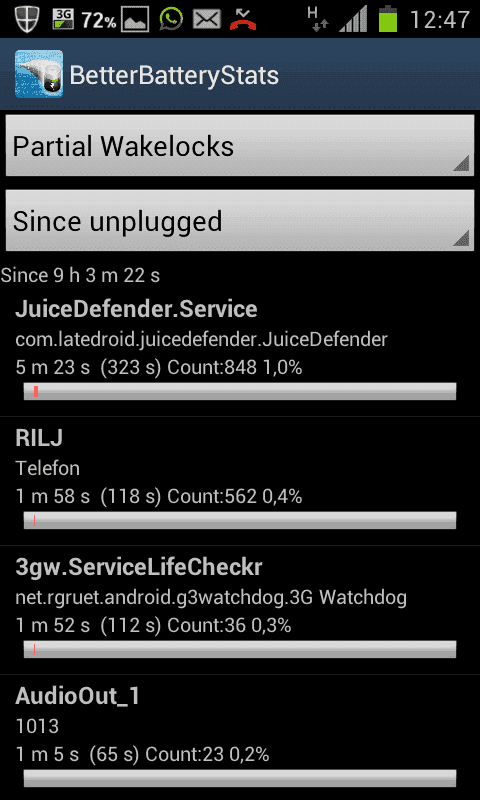

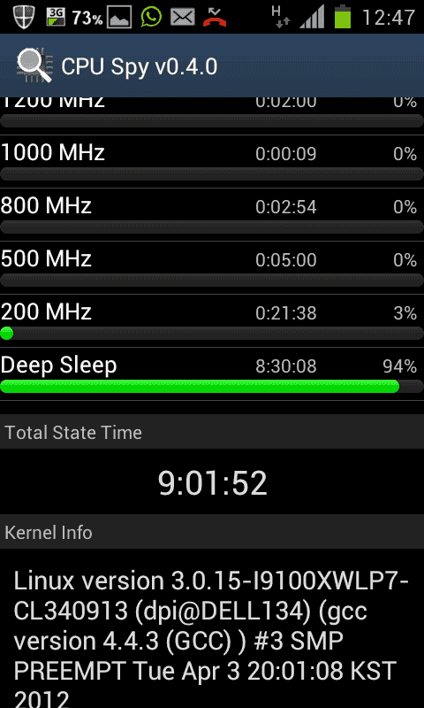

So, ich hab das jetzt mal über Nacht laufen lassen.
Hier die Screens (bei BBS kamen noch mehr Sachen, allerdings mit 0,0%, daher hab ich die weggelassen):

Also, Deep Sleep sieht eigentlich schon mal gut aus.
Aber ich würde an deiner Stelle mal versuchen, wie der Akkuverbrauch OHNE Juice Defender ist...
Wärst nicht der Erste, bei dem Juice Defender mehr schadet als nutzt...
Kannst Du ja kommende Nacht mal austesten...falls Du da nicht zwingend Internet brauchst... ;)

Ok, hab mich gestern auch gewundert. Hab von gestern Abend ungefähr elf Uhr bis eben ca. halb eins auch nur knapp 20% verbraucht, bei vorm Schlafen für mich normaler Nutzung.
Hab gestern auch in irgendeinem Test gelesen, dass es gut sein kann, dass das 4.0.3 nach dem Update alle Apps neu konfigurieren muss und das viel Akku zieht. Vielleicht ging der daher gestern so schnell leer?!
Mit dem JD kann ich heute Nacht mal ausprobieren.
@Estoroth:
Nein, ich hab nur ein Konto ;)
Das mit JD kann ich bestätigen. Damit hatte ich höheren Verbrauch.
