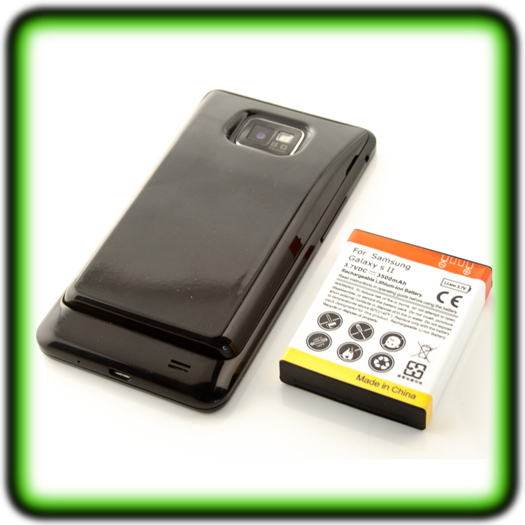

Das stimmt, allerdings bietet nur Samsung die Lösung mit dem 'mittleren Akkudeckel'. Die Dritthersteller haben einen ordentlich vergrößerten Deckel, der doch recht stört. Ich kann mich ja mal outen :D: ich hatte vorher ein 3GS, das m.M. nach wirklich gut in der Hand liegt - einer der Gründe, nie aufs iPhone 4 umzusteigen. Als ich das S2 neu hatte, fand ich es unheimlich 'filigran' anzufassen, ich habe auch nicht gerade kleine Hände. Also dachte ich mir, ich kauf mir den 'fetten' Akku, dann sieht das S2 fast wieder wie ein 3GS aus. Das war ein Trugschluss! Es wird wirklich fett. Mittlerhabe habe ich die 9mm sehr zu schätzen gelernt und fand den 3500mAh Akku zu lästig (im Urlaub mal 2 Tage verwendet). Außerdem passt das S2 dann in kein Cradle mehr und am Schreibtisch habe ich da eins (im Urlaub stört das natürlich nicht). Ich hab den fetten Akku samt Deckel jetzt im Reisegepäck für Notfälle und besonders lange Tage - alltagstauglich finde ich die Lösung nicht. Und da macht eben die sehr moderate Verdickung des Samsung Orginals neugierig. Es sieht so aus, als ob das Handy dann einfach überall so 'dick' wird, wie am unteren Rand. Das wären oben gerade mal 1.5mm mehr ... würde aber auch die moderate Kapazitätssteigerung erklären. Wieviel mAh bekommt man schon 1,5mm :D?
mhz0015 schrieb:
Hehe, sieht meinem 3500mAh Typ sehr ähnlich, offenbar ehrlicher gelabled. Ich schätze es kommt auf die gleichen 2400mAh raus :).
Also von diesen 3500 mAher eBay Akkus mit den hochglanz Deckeln kann ich euch
nur abraten. Ich hatte mir so einen vor paar Tagen geholt und festgestellt dass 1.
der Deckel nicht ordentlich schließt (oben am Schlitz zum Entfernen) und 2. das
komplette Handy verbogen wird da ein derartiger Druck drauf ist.
Die Sache mit dem nicht ordentlichen Schließen sieht man sogar auf manchen eBay Bildern.
Hätte ich da mal vorher genau hingeguckt ._.
Ich werde ihn nicht nutzen ;)
laaaalaa schrieb:
Also von diesen 3500 mAher eBay Akkus mit den hochglanz Deckeln kann ich euch nur abraten.
Welchen genau? Wohl kaum alle. Ich kann nur sagen, 'meiner' passt perfekt, ich hab mich sogar gewundert, WIE gut der passt. Übrigens sieht auch diese Klavierlackoptik besser aus, als man es vermuten würden.
Dass sich das ganze Handy verbiegt, halte ich für schlecht möglich - durch einen Plastikdeckel willst du den Rahmen, das gläserne OLED mitsamt Platinen verbiegen? Der Kunststoff würde mich interessieren :D.
Bilder haben die angenehme Eigenschaft, dass sie alle sehen könnten :) ...
Die da:
eBay: Neue und gebrauchte Elektronikartikel, Autos, Kleidung, Sammlerst
Dürfte der selbe sein wie du ihn im letzten Beitrag gepostet hast.
Leg das Handy mal mit dem Display auf nen flachen Tisch und tipp auf die
Seiten. Wenns hin und herwackelt kannst du es schief halten und von vorne
anguggn und wirst sehn wie derbe alles verzogen ist.
So wars zumindest bei mir. Und ich hab wirklich 10 oder 20 mal versucht den
Deckel anders draufzumachen, er war schon so drauf wie es wohl gemeint war.
Gegebenenfalls wars bei mir auch eine Fehlproduktion, aber wie gesagt, nachfolgendem
Bild her nicht ;)
http://greatshippingstaff.designgoods.de/Bilder/x/145.jpg
Dort siehste wie sich das (rechts oben) abhebt.
In Real ist dann dort ein größerer Schlitz und die Hülle rastet nicht ein.
Es ist zwar ein anderer Akku bei dem Bild, der Sachverhalt ist aber
der selbe und der Deckel ist es wohl auch ;)
