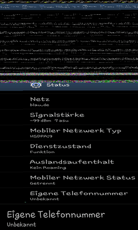

Nein, kein Datennetz. Im Status steht folgendes:
Mobiler Netzwerktyp: GRPS
Mobiler Netzwerk Status: Getrennt
Kein GRPS Symbol in der Statusleiste
Keine Verbindung im Browser oder sonstwo möglich.
Kann doch nicht sein ?????

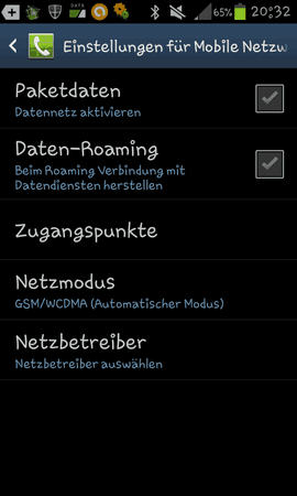

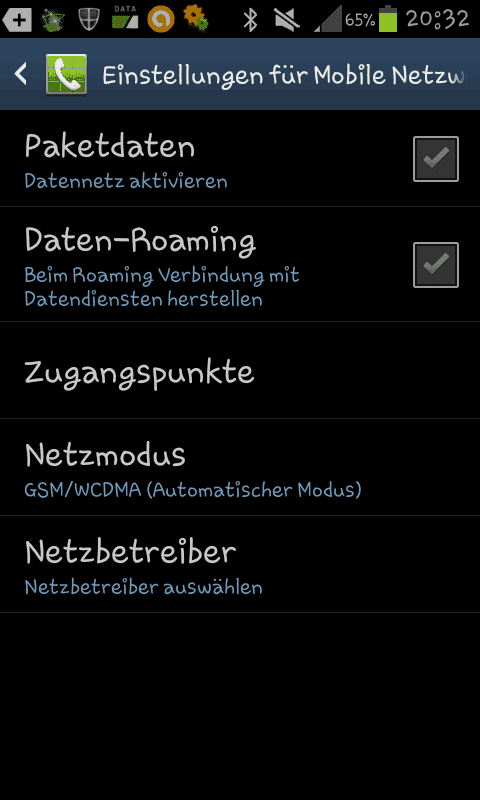

Überprüfe unter "Drahtlos und Netzwerke, Mobile Netzwerke", ob das Häkchen bei "Paketdaten" gesetzt ist.
Ohne dies wie im ersten Bild hast du logischerweise kein Internet mobil.

Lizzy1965 schrieb:
Überprüfe unter "Drahtlos und Netzwerke, Mobile Netzwerke", ob das Häkchen bei "Paketdaten" gesetzt ist. Ohne dies hast du logischerweise kein Internet mobil.
Grüße
Lizzy1965
Hai Lizzy1965,
ähmm, ich hab doch geschrieben, dass UMTS und HDSPA und EDGE geht nur GRPS nicht ?!
Hallo sorpotium,
ich habe meinen vorherigen Beitrag durch drei Screenshots ergänzt.
An meinem Galaxy S2 sind die gleichen Einstellungen wie auf den Screenshots. Erst nachdem ich "Paketdaten" ausgewählt habe, ist wieder Internet in der am jeweiligen Ort verfügbaren Geschwindigkeit.
Aktiviere Paketdaten für mobiles Internet, für die Telefonie allein ist es nicht notwendig.
