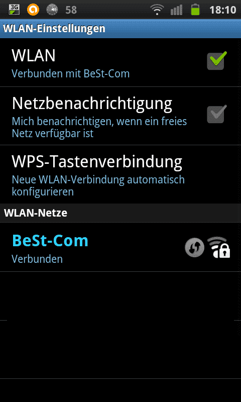

Kann ich mich mit 2 Fragen anhängen?
1. Ich bin oft im Bereich eines WLannetztes, in dem ich angemeldet bin, aber trotz guter Verbindung verbindet mein Galaxy erst nach Aufforderung :confused2:
2. Was bedeutet das Symbol (s. Anhang) neben der Netzstärke des WLan? Zugang erfogt über Fritzbox 7270
also das Symbol neben der Empfangsstärke zeigt an das dein router QSS unterstützt (sone schnellanmeldung - taste am router drücken; irgendwie auf handy starten und dann solls gehn > habs selber noch nie ausprobiert)
zum anmeldeproblem - haste mal aus spass versucht obs ohne verschlüsselung klappt? also nur zu testzwecken.
Danke für die Symbolinfo.
Anmeldeproblem: Die größten Probleme hab ich in der Firma. Da darf ich ins WLan, sitze auch nicht weit weg vom Accesspoint, 3 Balken .... aber Verbinden erst auf "Aufforderung" ;-)

mmhh haben die bei dir in der firma vll irgendwas daran gedreht? man könnte ja n script schreiben das das im hintergrund ausführt, kann ja aber nicht der sinn der sache sein.... *überleg*
egal,
ich kann ja damit leben ....
Bevor ich größere Downloads ausführe überzeuge ich mich halt dass ich im WLannetz eingebucht bin ;)
Danke für die Auskünfte!
