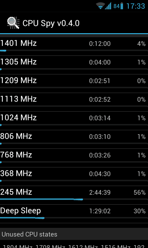

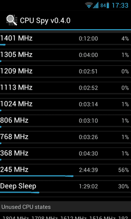

Danke für die schnelle Hilfe! Anbei ein Screenshot, nachdem ich CPU Spy gestartet habe.

was mir gerade auffällt du nutzt ja SmoothieICS-v1 warum nicht SmoothieICS-v2?
Der Screen sieht ok aus aber
Aber Mobilfunk-Standby der ist ja echt derbe hoch,bei mir unter cm 10.1.0 hab ich 7 % im 2G.Ich würde sonst nochmal drüber flashen und vlt v2 nehmen wenn du unbedingt ICS willst.
Edit
Ah ok v2 Might be a little unstable.
Flashe dann einfach nochmal v1,empfehlen würde ich dir aber eher cm 10 oder sogar cm10.1
Ok danke für die Hilfe!!!

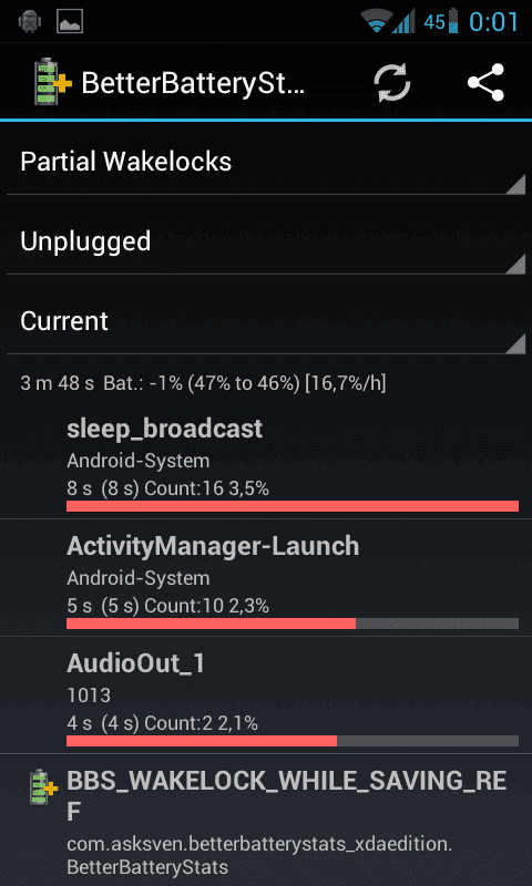

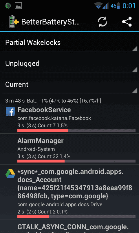

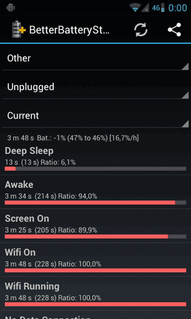

Also meiner Meinung nach sieht das nicht OK aus - Der hohe Anteil der Min-Frequenz läßt Rückschlüsse zu, dass da eine App oder Ein Dienst unverhältnissmäßig hoch Wakelocks produziert und damit den DeepSleep-Modus verhindert.
Du hast aber auch nur Angaben zur ROM und zum Kernel gemacht - wie sieht es denn mit dem verwendeten Modem / Baseband aus ? Vielleicht hast Du hier noch ein "altes" Baseband, dass mit Deinem gegenwärtigen Provider nicht so gut zurechtkommt....
Rhonin
Basebandversion ist I9001XXPO!

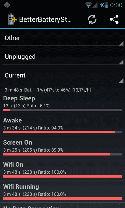

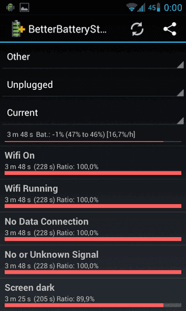

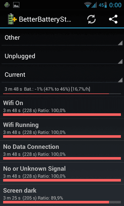

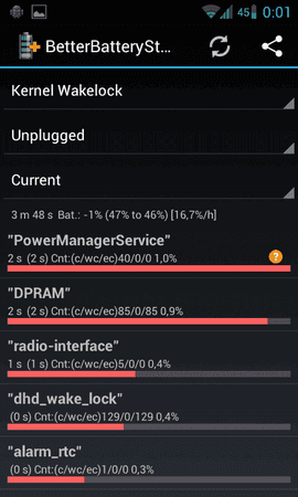

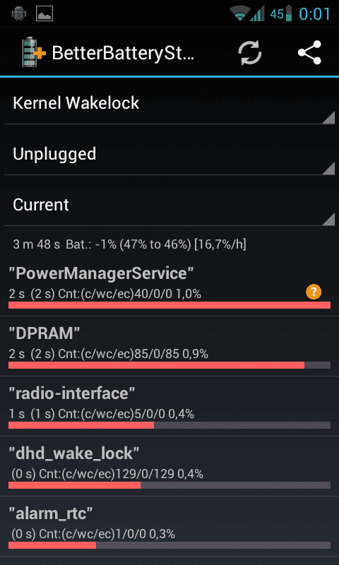

Anbei die Screenshots von BBS! Hoffentlich das Richtige!
Danke nochmal euch beiden!
Gruß brokenmelody
