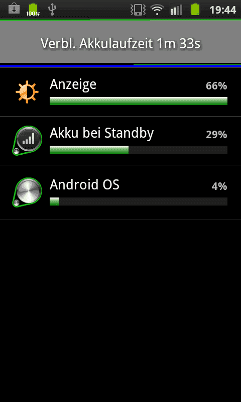

so nun liegt mein akkuverbrauch im standby bei 29%, ist das normal?

Wie erwähnt, da dein Handy kein Netz hat (daher kein Telefonieren und SMSen möglich), es aber ständig danach sucht, hast du diesen extremen Akkuverbrauch. Welchen Provider hast du? Kannst du deine Simkarte mal in einem anderen Handy testen?
LG
Edit: Zu Spät :D Die Anzeige sagt lediglich aus, das dein Handy seit 1:33 Minuten läuft und das es von dieser Zeit 29% im Standby-Modus war.
hmm okay also denke ich jetzt ma das alles wieder in ordnung ist ?! :D
Beobachte es die nächste Woche, es sollte sich wieder enpendeln im Laufe der zeit.
LG
