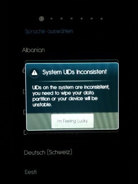

ich habe ein Mega Problem :-( Habe mir heute Kies für den PC installiert und mein Galaxy S Plus mal angeschlossen. Hatte glaube ich Version 2.3.4 drauf, er hat es dann auf 2.3.6 aktualisiert. Anfangs ging alles ganz gut, es kamen nur Fehlermeldungen, dass Google Service Frameworks oder so nicht geht und beendet wird. Dann habe ich festgestellt, dass die Kamera und die Galerie nicht gingen. Ich habs ein paar mal ausgeschaltet und wieder an. Jetzt eben der totale Blackout. Ich starte es und gebe meine PIN ein, dann kommt die Meldung "UIDs on the system are inconsistent, you need to wipe your data partition or your device will be unstable". Dann soll ich die Sprache etc. wählen, quasi wie bei den Werkseinstellungen. Habe ich alles gemacht. Weiter geht gar nichts, da immer die Meldung "Die Anwendung Startseite wurde unerwartet beendet. Versuchen sie es erneut". Somit kann ich nix machen, außer "Beenden erzwingen" klicken und dann kommt die Meldung halt unendlich oft erneut. Was mach ich bloß :-( Wie bekomme ich wieder Version 2.3.4 drauf wenn doch rein gar nichts geht :-(
Ich bin sprachlos und völlig fertig.
das machen was in der fehlermedung steht "wipe your data partition"
Wichitg danach ist alles weg ALLLES wie WERKSEINSTELLUNGEN.
1.Handy ausschalten
2.Power Butten und Lautstärkeknopf+ zusammen gedrückt halten bis zum SAMSUNG Logo noch ca 1-2 sek danach dan loslaasen.
3.Wenn das mänchen kommt Menütaste die linke Touchtaste NICHT die in der Mitte.
4.Dan auswählen wipe your data partition oder so ähnlich.(kannste auswählen mit laut und leise bestätigen mit Hometaste(mittlere))
5.fertig

hier das Fehlerbild im Anhang.
Frag mich auch wie ich hier was installieren soll, wenn ich das Gerät nicht anbekomme ;)
