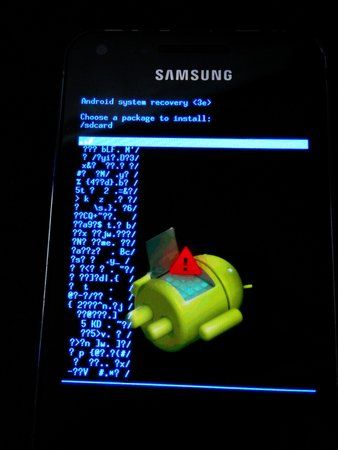

wenn ich dateien von der sd karte installieren will bekomme ich immer nur folgendes bild, egal was auf der karte ist.
nachdem ich sie komplett formatiert hatte war nichts drauf, nachdem ich nur eine zip datei auf die karte kopierte war wieder das gleiche problem
hoffe ihr könnt mir helfen grüße

Hallo r4z3r87,
Willkommen erst einmal hier bei Android-Hilfe.
Um ehrlich zu sein so eine Fehlermeldung mir hier bis dato unbekannt. Es wäre schön wenn Du mal ein paar mehr Info´s gibst. Welche Android Version ist installiert? Hast Du das 9070 oder das 9070P? Läuft das Advance ansonsten ganz normal? Was wolltest Du per zip flashen? Hättest Du mal einen Link zu der zip?
Vielleicht wird die Geschichte dann klarer. ;)
Natürlich, entschuldige bitte die fehlenden Angaben
Es handelt sich um dass 9070
ich habe bereits per Odin eine neue Firmware installiert:
Samsung Updates - Firmware Download Page
Danach wollte ich die CMW based recovery installieren, habe die zip datei auf eine sd karte gepack und ins handy, es waren keine weiteren dateien auf der karte. ich habe danach die letzte datei auf der karte gelöscht und trotz der eigentlich leeren karte die gleiche meldung bekommen.
erst nachdem wir die karte formatiert hatte war laut system recovery keine datei mehr auf der karte.
danach habe ich diese eine zip datei auf die karte übertragen und hatte wieder das gleiche bild

Der ursprüngliche Beitrag von 17:05 Uhr wurde um 18:48 Uhr ergänzt:
hat geklappt, vermute mal die sd karte war defekt.
habs mit einer anderen versucht, klappte ohne probleme
