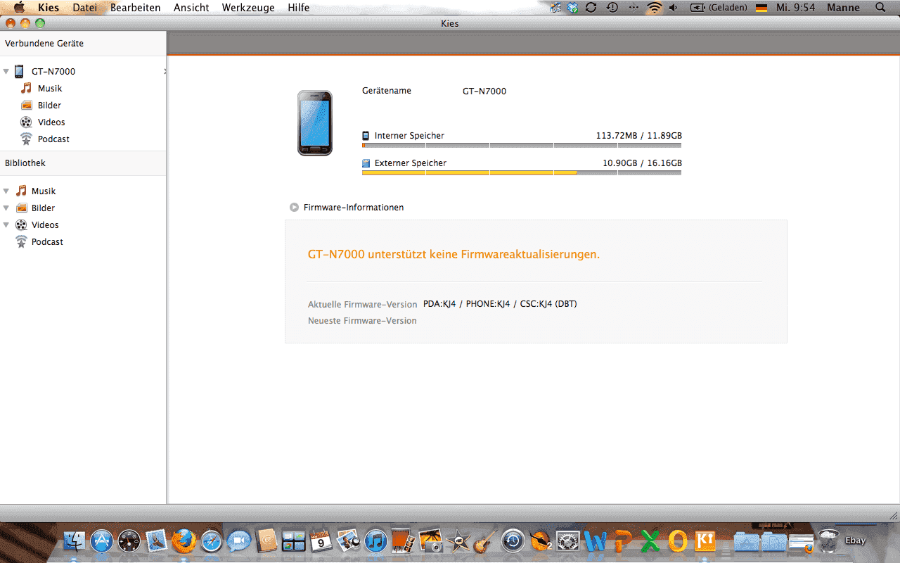

Macht meines auch. Der Mac will nur das Modem konfigurieren. Aber unter Kies wird es erkannt, allerdings stört mich die Ansage auf Orange etwas, siehe Screenshot! :confused2:

Aber unter Kies wird es erkannt, allerdings stört mich die Ansage auf Orange etwas, ...
Über Kies list man wenig Gutes. Läuft deine Version unter LION? Funktioniert Kies Air?

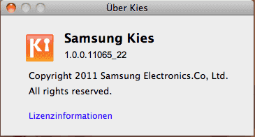

Gleich noch eine Frage: Bei Samsung kann man Kies für Mac 2.0 downloaden, beim download wird aber Version 1.o.o.o....angezeigt. Welche Version hast du?
Hi,
ich hab noch Snow Leopard drauf.
Momentan läuft bei mir diese Version, siehe Anhang
Die Software ist echt der größte Mist, da soll noch mal jemand auf iTunes schimpfen. :flapper:
