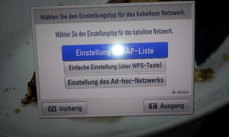

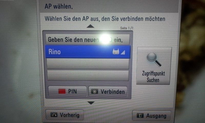

Habe gestern den LG Dongel bekommen :)
TV findet mein Handy und ich sage verbinden.

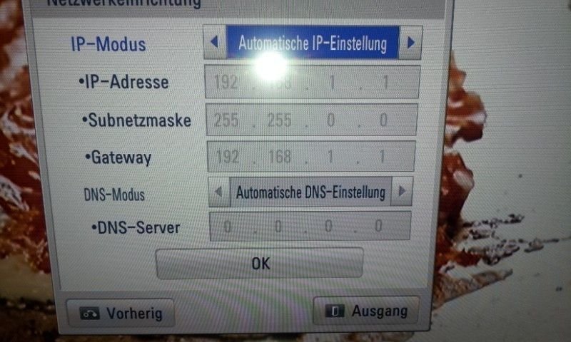

Dann kommt ein Fenster für die Netzwerkeinrichtung, IP Modus und DNS Modus ist auf automatisch gestellt.

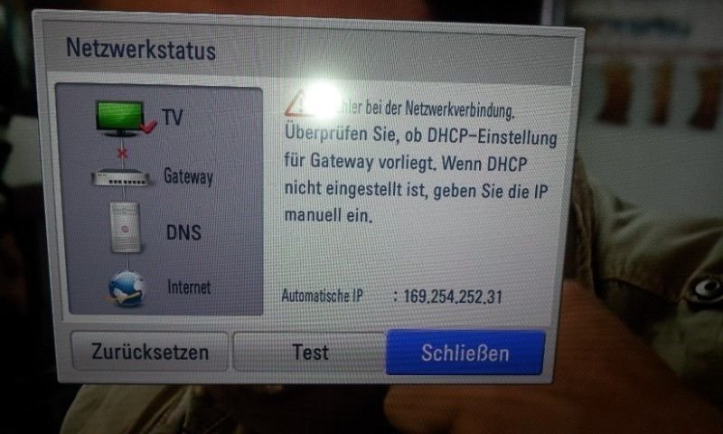

Wenn ich dann ok drücke versucht er sich zu verbinden, es kommt jedoch nach einiger zeit die Fehlermeldung:
Überprüfen sie, ob DHCP-Einstellung für Gateway vorliegt. Wenn DHCP nicht eingestellt ist, geben Sie die IP manuell ein.
Welche IP soll ich da eingeben??

Die 169er IP-Adresse gibt sich der TV selbst via APIPA. Das ist Quatsch.
Trag mal unter zugelassene Geräte im Handy die MAC Adresse deinenes WLAN Dongles vom TV ein und stell unter erweiterte Funktionen mal einen bestimmten Kanal ein. Vielleicht klappt DHCP dann. Ansonsten andere Verschlüsselung probieren (WPA statt WPA2).

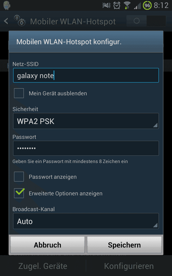

micha_s schrieb:
Ich nehme an das die Info von blackshadow bezug nahm auf eine "normale" Wlan Verbindung. In den Einstellungen/mobiler Hotspot habe ich auch keine solche Möglichkeiten von denen er/sie sprach.
Nein ich bediene ein Smartphone nicht erst seit letzter Woche.
Aber bitte, wenn man einigen alles beweisen muss:
Siehe Anhang.
Kann, wie bereits gesagt, ROM oder buildabhängig sein. (Bild: Rocket ROM, 4.1.1)

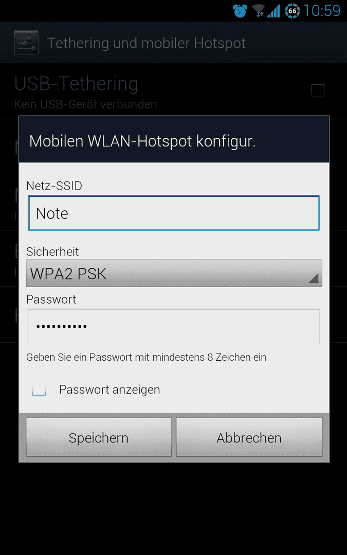

Kann man am Note nirgends einstellen das er beim Hotspot keine feste IP nimmt sondern DHCP??
Danke Rino
Kanns am Rom liegen?????
Scroll mal weiter runter...
by lutz
Weiter runter geht nicht, das wars:mad:
