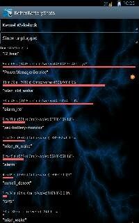

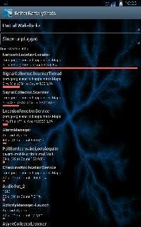

Guten morgen
Mein Akku hat heute Nacht 30% Akku verloren, hatte das ladegerät vorm schlafen abgezogen.
Habe gesehen es war zu 51% im 200mhz modus, irgend etwas scheint es am deep sleep zu hindern.
Vielleicht kennt jemand das Problem, habe mal 2screens gemacht:
Edit: Sry für den Doppel post, konnte die screens nicht mehr hier einfügen.
Gesendet von meinem GT-N7000 mit der Android-Hilfe.de App

ElP@yoMalo schrieb:
Guten morgen
...zu 51% im 200mhz modus, irgend etwas scheint es am deep sleep zu hindern.
Hattest Du noch nie Probleme mit einem hängengebliebenden Thread? Das kann eine GPS-Schleife sein, alles mögliche, ... habe ich leider immer mal. Einfacher Neustart behebt das Problem in der Regel, wenn es nicht ein selbststartender Schädling ist.
Auf den Bildern kann man leider nix sehen ...
Ich nutze sowohl das kostenpflichtige BetterBatteryStats als auch das kostenlose Elixier2, um solchen Vorgängen auf die Schliche zu kommen. Beide liefern teilweise unterschiedliche Erkenntnisse. Was ich so auf den Bildern noch erkennen kann, ist, dass Du das erstere auch nutzt ...

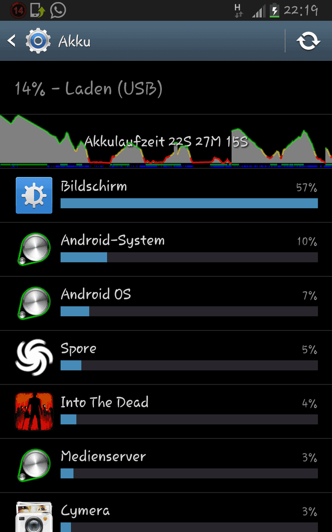

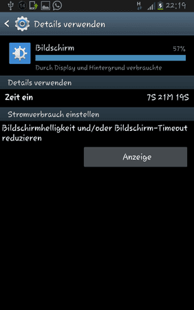

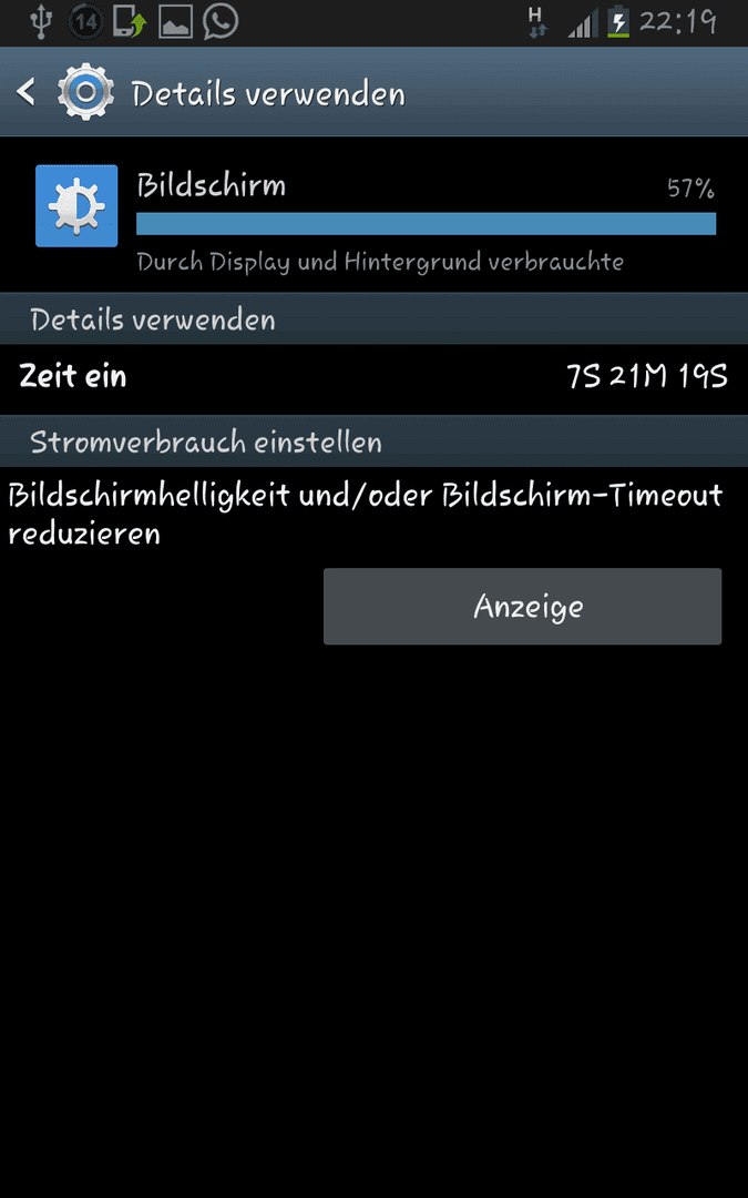

Brauche auch dringend Hilfe mein Note lädt von 23 bis 6 Uhr nur +20-30 Akku -.- Auch wenn es aus ist lädt es weniger Accu, Und mit 80 aus dem haus, wird der Accu richtig schnell leer. Ab 20 % mach ich immer Flugmodus an, aber trozdem schluckt er -.-
