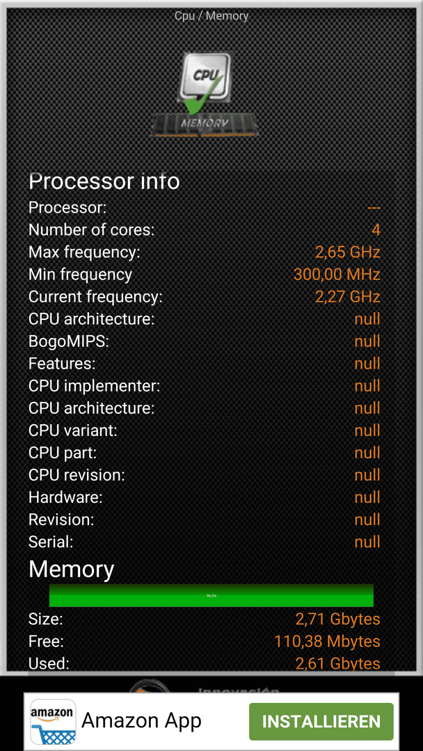

kann das daran liegen das mein Handy so langsam ist. Daß sieht so aus als wäre das Handy total überlastet oder deute ich das falsch?

@niels92:
Das System verwaltet den Speiche selbst und ein voller Speicher ist grundsätzlich zunächst kein Problem. Wenn Programme Platz benötigen, dann schmeist das System die ältesten inaktiven Prozesse aus dem Speicher. Wenn natürlich alle Prozesse aktiv sind, dann wird's ein Problem..aber das würde dann ohnehin auf massive Probleme hindeuten (z. B. "Reste" des vorherigen Systems, die "querschießen). Beim richtigen Vorgehen des Up-/Downgrades sollten die aber nicht mehr auftreten!
