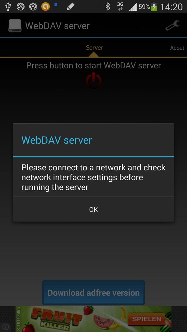

Hallo frenki,
liegt wahrscheinlich an mir, aber das funktioniert nicht. WebDavServer hab ich installiert. Da erschien folgende Fehlermeldung:
Also hab ich in den Einstellungen alles probiert, mobiles Netzwerk und WiFi. Egal was ich einstelle, ich bekomme über den Explorer keine Verbindung. Weder über USB (was ja eigentlich mein Wunsch war) noch über WLAN.
Kannst Du mir bitte helfen?

Gugelhupf2301 schrieb:
Hallo frenki,
Hier wird dir geholfen
https://www.android-hilfe.de/showthread.php?p=6518177
Und wegen deine Fehlermeldung ist klar wenn du im mobilen netz und nicht WLAN bist
Reaktionen: Marcenzeichen
