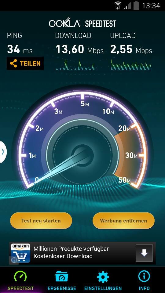

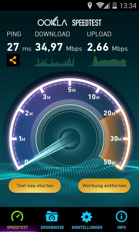

Also ich musste eben feststellen, daß das W-Lan vom N3 wirklich für die Tonne ist..
Mal Speedtest Vergleich zwischen Galaxy Note 3 vs. Galaxy S2:
Beide Geräte hatten den gleichen Abstand und beim Test des einen War das Andere im Offline Modus. Ansonsten War auch kein anderes Gerät im Netzwerk
Klar sind solche Tests nicht aussagekräftig aber das ist letztlich wie mit Benchmarks.. zuverlässig sind sie nicht, aber bei gravierenden Unterschieden merkt man das was nicht stimmt.
Mal davon abgesehen das ich mit dem S2 auch schneller runterladen kann, was den Test letztlich doch bestätigt
