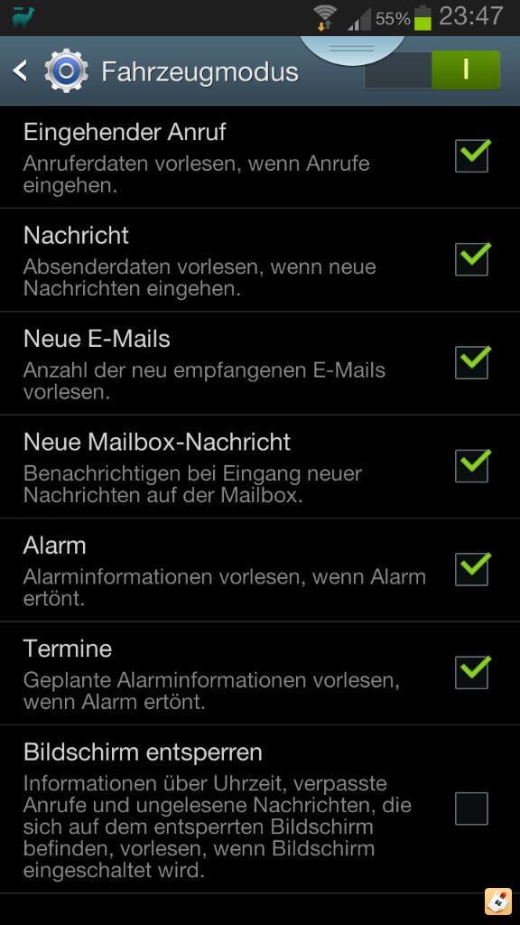

Der Fahrzeugmodus ist in Einstellungen->Sprache und Eingabe->Text-zu-Sprache-Ausgabe.
Alternativ müsste der aber auch über die Status-Toggles einzustellen sein.
Der Fz-Modus läßt sich über die Infoleiste schalten. Aber ich habe bisher nicht rausgefunden, was er tut. Es ändert sich nichts.
Gesendet von meinem GT-N7100 mit der Android-Hilfe.de App
Mit aktiviertem Fahrzeugmodus werden eingehende SMS vorgelesen und das Note erzählt dir, wer dich gerade anruft. Sonst nix. Trotzdem sehr praktisch :)
Steht aber eigentlich auch alles dabei:

Das Samsung Galaxy Note 1 wurde über einen 619 KOhm Widerstand zwischen Pin 4 und 5 am Micro-USB-Stecker in den Cardock-Modus geschaltet. Damit konnte das Note beim Einstecken in eine entsprechend ausgestattete Halterung ohne weitere Bedienungsschritte selbständig in diesen Cardock-Modus wechseln. Eine entsprechende APP seitens Samsung war bereits vorinstalliert!
Beim Note 2 funktioniert das aber nicht mehr. Der Micro-USB-Port wurde von 5 auf 11-Pin geändert!
Eine Möglichkeit, wie vorher beim Note 1, automatisch in den Cardock-Modus zu wechseln sobald ein entsprechendes Kabel angesteckt wird ist mir leider nicht bekannt. Warum Samsung das beim Note 2 nicht mehr "eingebaut" hat ist deren Geheimnis :-(
Es gibt mit dem Note 2 lediglich die Möglichkeit den Cardock-Modus über eine APP manuell zu starten. Es existieren viele APPs im Playstore, die sowas ermöglichen. Einfach mal selbst suchen.
