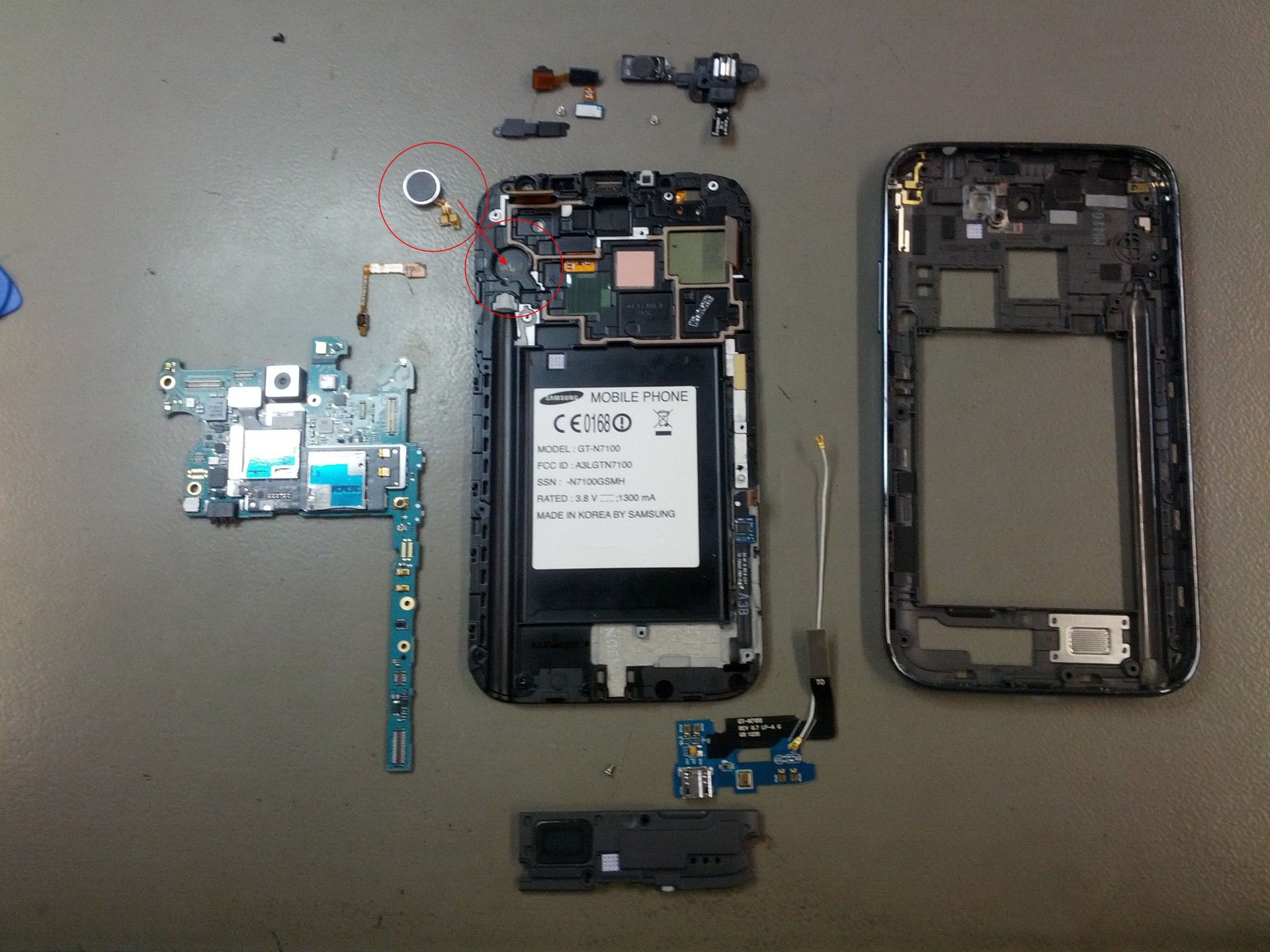

Also das Vibrationsteil im Note 2 ist auf jeden Fall das hier http://stellatech.com/pubs/uploads/...vibra-modul-vibration-motor,511825c2bdc2a.jpg

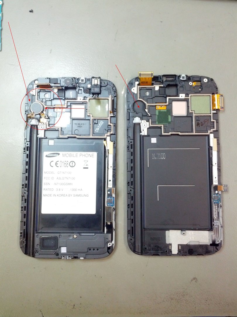

Du siehst von außen nicht ob der Vibra beschädigt ist... außer er hat Beulen. Aufmachen... tauschen und hoffen das der Fehler weg ist. Wenn nicht... muss es eh ins Werk!
Habe dir zwei Bilder gemacht! Der Vibra ist nur reingeklebt und kann einfach gelöst werden.
