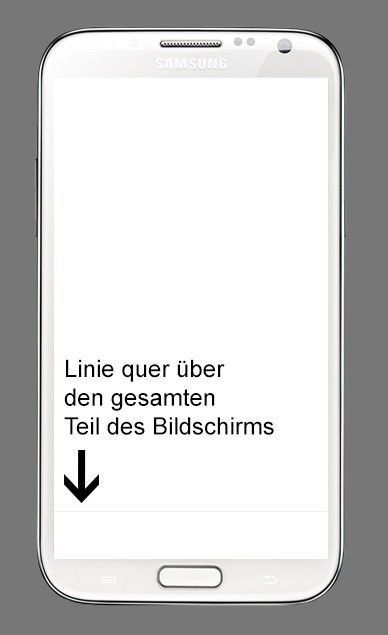

Bisher war ich echt begeistert von dem Note und absolut zufrieden mit der Qualität. Aber was mir schon ein paar mal ins Auge stach, heute mal genauer untersucht. Im unteren Bereich (Höhe Dock) zieht sich eine dünne graue Linie über den Bildschirm. :-/ Auffällig eigentlich nur, wenn man helle (besonders weiße) Hintergründe wählt.

Das ist wirklich Mist. Das scheint wohl an deinem Gerät zu liegen. Kannst du davon mal ein Bild machen oder sieht man es gar nicht so leicht? Dann können wir uns mehr drunter vorstellen und auch mal genauer schauen. Ich kann so was aber ad hoc bei meinem note nicht feststellen.

Muss mal gucken, ob ich mit dem Phone meiner Freundin ein Foto machen kann, auf dem man das erkennt. Andernfalls male ich euch was in Photoshop nach. Dann wisst ihr wie es aussieht.

auf fotos war es nicht wirklich erkennbar. ich habe nun in photoshop mal ein "sample" erstellt, wie es ungefähr aussieht (bereich und sichtbarkeit). wie zu sehen, handelt es sich um eine sehr dünne, graue linie.

Ist es nur bei hellem Hintergrund sichtbar? Bei welcher Helligkeit?
Gesendet von meinem GT-N7100 mit Tapatalk 2
ist an der besagten stelle ein hellerer bildabschnitt, kommt diese linie zum vorschein. egal um welche farbe es sich handelt. so lange der ton der linie sich vom farbton unterscheidet, ist sie zu sehen. bei dunkleren bildern fällt es - wie gesagt - auf grund der farbe nicht auf.
ich befürchte schon, dass ich nur zwei möglichkeiten habe. a) damit leben oder b) einschicken. a) kann ich nicht und bei b) darf ich bestimmt erstmal mind. 2 wochen auf mein gerät verzichten.
Dies könnte auch die Trennlinie zw. Dock und (Rest)Bildschirm sein.
Ließe sich, je nach Launcher, dann auch unsichtbar darstellen.
