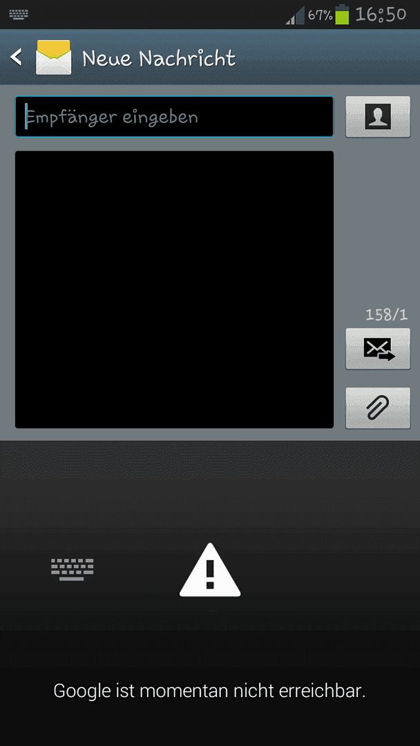

Also hab mal ein Foto hochgeladen das kommt bei mir wenn ich kein internet habe.Versuxh mal dein google konto zu löschen und wieder einzustellen.Ich werde in der zwischenzeit die Datenpakete für dich hoch laden.Versuch du dein google konto zu löschen und neu zu synchroniesieren :)
ja, genau so ein Fenster öffnet sich bei mir auch. ja ich werde jetzt mein google Konto löschen und es neu synchronisieren. Danke für Deine nette Hilfe
