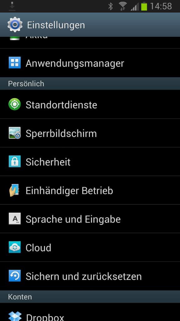

schon mehrfach probiert...leider ohne ergebnis.
das einzigste, wäre vielleicht, dass das Gerät ein Vorführmodell war und irgendso nen Samsung Retail installiert war.
Das heißt jedesmal wenn der Sperrbildschirm aktiviert wurde, begann das Werbevideo von Samsung zu laufen (das was man halt aus jedem Handyladen kennt).
Das Programm habe ich einfach deinstalliert, da selbst ein Hintergrundbild nicht einstellbar war. Vielleicht gin damit auch die Option Sperrbildschirm verloren?
Naja, trotzdem vielen Dank für deine Bemühen.
Hhm, also bei mir ist der Punkt "Sperrbildschirm" auch da. War aber auch vorher mit dr LJ1 so!

@cornz
Ok, da könnte irgendwas aus dem DEMO-Mode noch im System vorhanden sein.
Es gibt jetzt noch 2 Möglichkeiten:
1. Auf Werkszustand zurücksetzen (Vorsicht, alle Kontakte , APPs etc sind dann weg)
2. Über PC-Odin die originale XXALJ3 flashen. (Damit sollten eigentlich deine Daten + Apps beibehalten werden. Wenn das nicht hilft noch zusätzlich auf Werkseinstellungen zurücksetzen). Keine Angst. Die Garantie wurd dadurch nicht beeinträchtigt. keine Countererhöhung bei original Firmwareflash.
Anleitungen findest Du hier im Forum
LG
Ja und bei mir fehlt die Kartei einfach...verdammt!
So, nun habe ich meine Probleme lösen können!
Alle Einstellmöglichkeiten sind wieder da, wo sie hingehören.
@x3droid...vielen Dank, die Werksrückstellung machts möglich.
Also war es doch der Demomode durch das Samsung Retail.
@cornz84
Gern geschehen. Dafür ist das Forum da.
Nun viel Spaß mit dem Teil :love:
LG
