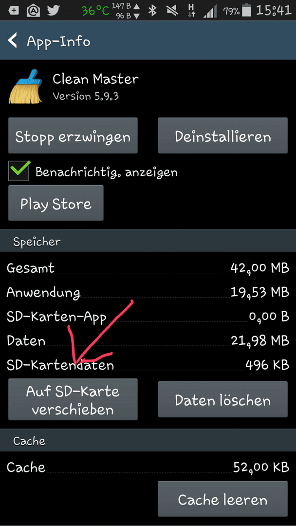

Da bin ich noch am Hadern, weil man bei kitkat wohl keine Apps mehr auf der sd Karte speichern kann.
Mich ärgert auch, dass ich kitkat nicht OTA bekomme und Kies mir sagt, ich hätte das neueste OS. Das wäre für mich nämlich viel einfacher als der Weg über Odin.
Das mit KIS scheint òffter vor zu kommen. Aber das mit den Apps stimmt nicht.
Auch beim offiziellen kitkat? Das wäre ja super, dann würde ich das sofort machen!
