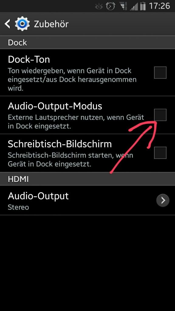

hast du denn diesen Hacken gesetzt?
Eventuell auch Dock Ton Haken setzen. Andere Lösung, das Ganze über AUX Anschluß versuchen. Der Eingang bei Deiner Anlage ist richtig gewählt?

Das Häkchen hab ich gestern gesetzt... es funktioniert aber trotzdem nicht.
