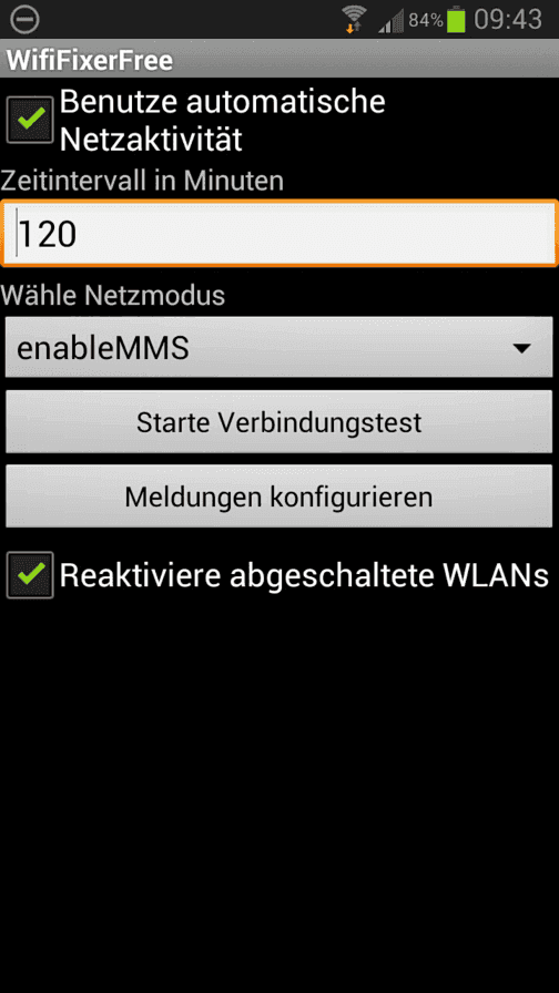

Ich habe folgendes Problem:
Wenn ich längere Zeit im Wlan eingeloggt bin und später den Wlan Bereich verlasse, dann loggt sich mein Handy nicht mehr in "Mobile Daten" ein, obwohl voller Empfang usw.
Nach einem Neustart loggt sich das Telefon sofort wieder in Mobile Daten ein.
Das ist ziemlich nervig. Bis Montag könnte ich das Telefon zurückgeben.
Ist dies ein bekanntes Problem?
Aus Play Store kostenlosen WifiFixer runterladen, auf 120 Min
einstellen und das Problem sollte sich erledigt haben.
Bei mir Funktioniert das jetzt schon Monate einwandfrei.
