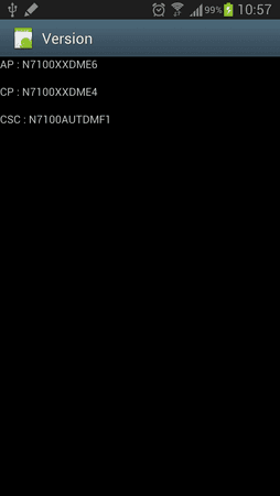

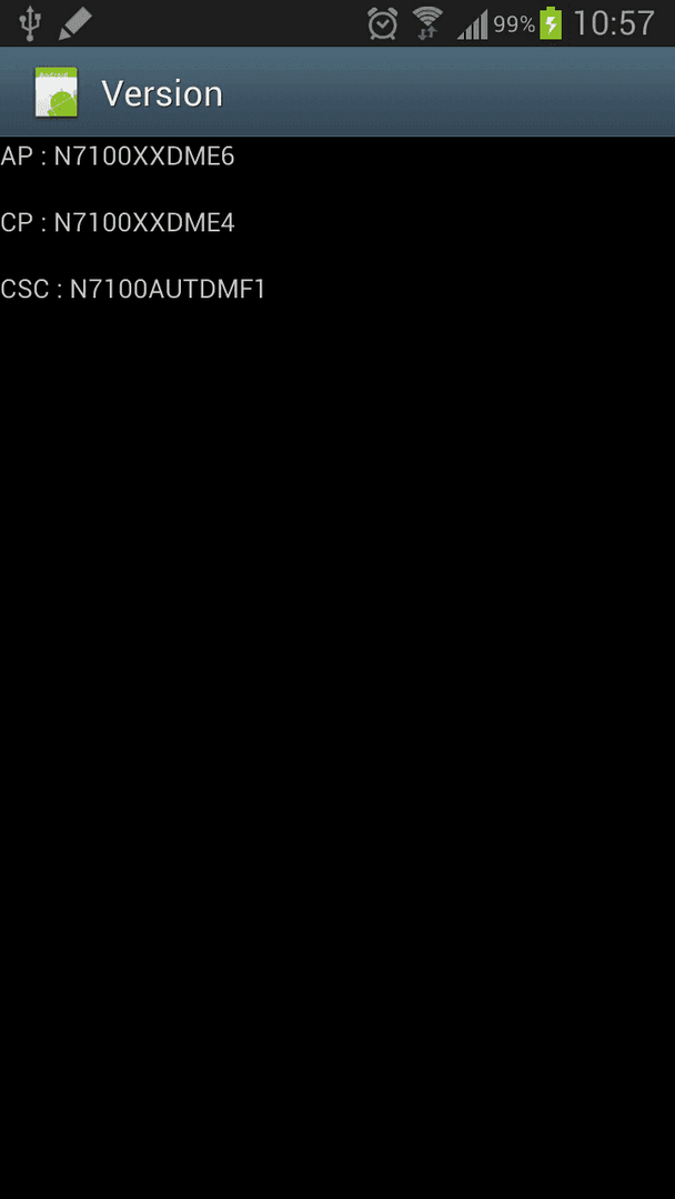

und bei
*#1234#
Hy hab das handy letzten freitag abgegeben so wie XtremeAT es mir empfohlen hat
Nun heist es warten :mad2:
Reaktionen: Ravenna
also auch der richtige CSC...
