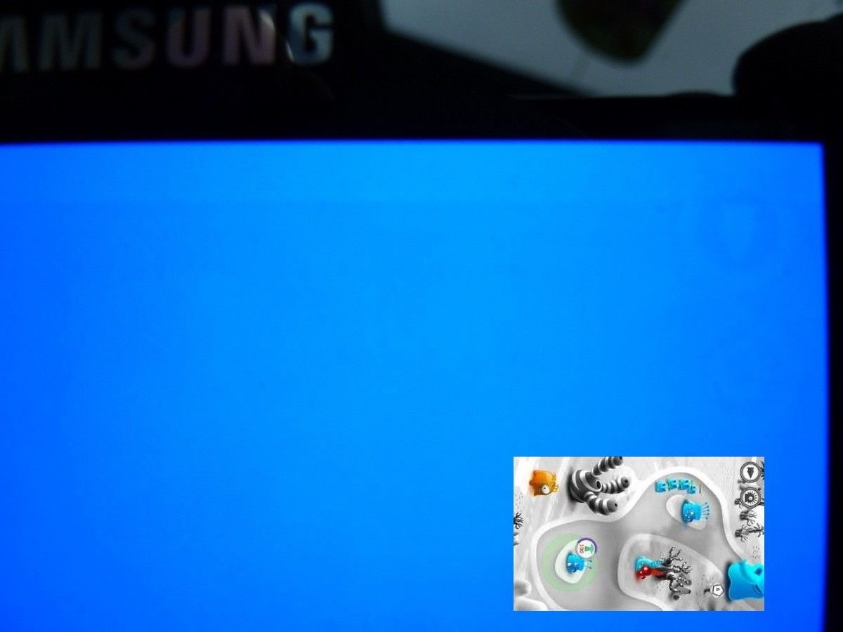

Nur um es klarzustellen - ich finde auch man sollte sich nicht verrueckt machen lassen, das Note2 hat ein tolles Display und die Technik wird immer robuster.
Trotzdem sollte allen klar sein, worauf diese Effekte beruhen und wie man sie vermeidet. Dabei beruf ich mich lieber auf belastbare Quellen als auf Forenmythen.
Hier ein Bild von meinem Note 1 (danach ging es in Garantie).
Eckdaten:
Gekauft Ende November 2011,
Fast täglich 1 bis 2 Stunden Jelly Defense gespielt, bei 100% Helligkeit.
Januar das Foto gemacht, dann in Garantie, neues Display bekommen.
(ähnliche Erfahrung ein Jahr vorher mit S2 gemacht, Note 1 war März 2012 nochmal in Garantie, weil sich nach einigen Stunden Ego-Shooter spielen im Breich des rechten Daumens die obere Beschichtung des Display abgescheuert hat.)
Man sieht oben rechts die Bedienelemente des Spieles Jelly Defense und die Statusleiste.
Als Vergleich mal das Spiel dadrunter, es geht insbesondere um die beiden Kreise.
Es kann natürlich sein, dass es beim Note 2 jetzt verbessert wurde.

Naja bei 100% Helligkeit kein Wunder.
Damit wird halt das Display extrem beansprucht sowie jedes andere Bauteil auch wenn es auf maximaler Leistung laufen müsste pernament.
Was meinste wie lange eine Musikanlage halten würde wenn du sie immer auf 100% laufen lassen würdest.
Oder ein TV Bildschirm wo alle Regler auf 100% stehen.
Genauso bei Autos wer dort den Motor jeden Tag stark beansprucht muss auch wiederrum schneller in die Werkstatt wegen erhöhten Verschleiß.

Wo steht das genau in der Anleitung? Wird davor gewarnt?
Es ist also normal, dass bei einem 600,-Euro-Smartphone nach 2 Monate Nutzung innerhalbe der vorgegeben Spezifikationen das Display kaputt geht?
Mein PC läuft seit Jahren - natürlich ohne Übertaktung - mehrere Stunden am Tag und da ist kein einziges Bauteil kaputt. Oder muss ich die CPU runtertakten?
Muss ich bei meiner Waschmaschine nur noch auf 600 schleudern? Die Heizung nur auf "3" stellen, das Wasser nur mit halber Stärke aus der Dusche laufen lassen und nicht zu heiß? Könnte ja alles schnell verschleißen, oder?
Und der Vergleich mit dem Auto: ein Auto was nur langsam im Stadtverkehr juckelt hat auch Verschleiß und die Displays sind beim Auto übrigens die letzten Teile die kaputt gehen würden, da geht es eher um mechanische Teile.
Samsung hätte ja die Helligkeitseinstellung softwareseitig begrenzen können (oder ist die schon begrenzt?) oder eine Pop-Up-Warnung einbauen können. Wenn ich das Smartphone roote, übertakte etc. kann ich das noch nachvollziehen und wenn ich es 20 Jahre benutze, aber so?

Ist wohl Definitionssache was "kaputt" ist...
Organische Displays haben die Eigenheit deutlich schneller zu altern als ihre LCD Kollegen, dies ist Bauart bedingt.
WIKIPEDIA schrieb:
Das größte technische Problem stellt die vergleichsweise geringe Lebensdauer mancher aus organischen Materialien bestehenden Bauelemente dar. Bei OLEDs bezeichnet man als Lebensdauer die mittlere Betriebszeit, nach der die Leuchtdichte auf die Hälfte abgesunken ist. Für weiße Lichtquellen und Monitore ist für die insgesamt nutzbare Lebensdauer die der blauen Komponente begrenzend. Zurzeit (Stand: 2011) werden für weiße Lichtquellen 5.000 Stunden (bei 1000 cd/m²)[11] und 12.000 Stunden (bei 100 cd/m²)[12] angegeben.
Allerdings müssen bei allen offiziellen Angaben zur Lebensdauer von OLED-Materialien mehrere wichtige Aspekte beachtet werden: Die (maximal mögliche oder im Verhältnis dazu verringerte) Anfangshelligkeit, bei der die Lebensdauermessung beginnt, die Zeit bis zum Abfall der Leuchtstärke auf 50 Prozent dieses Anfangswertes sowie die unterschiedlichen Temperaturen, bei der die OLEDs betrieben werden (können). Eine gut gekühlte OLED (egal welcher Farbe) mit geringer Anfangsleuchtstärke hat also immer eine sehr viel höhere Lebensdauer als eine OLED, die ohne Kühlung von Anfang an mit der maximalen Leuchtstärke betrieben wird. Zudem wird die Lebensdauer meist theoretisch aus dem kürzesten Wert extrapoliert: Da es kaum praktikabel ist, ein OLED-Material zehn- oder gar hunderttausende von Stunden bei mittlerer oder geringer Leuchtstärke zu testen, verwendet man die Lebensdauer bei maximaler Leuchtkraft und rechnet diese auf die geringeren Leuchtstärken um. Dass der Boom bei OLED-Monitoren bis jetzt ausgeblieben ist, hat vor allem mit diesen Lebensdauer- und Qualitätsunterschieden bei OLED-Farben und -Materialien zu tun.
QUELLE
Wenns als Garantiefall gilt, ist doch ok. Verlaengerte Garantiezeit kaufen oder nach einem Jahr wieder abstossen.
Die Screens haben halt diesen Prinzipbedingten Nachteil, aber halt auch Prinizpbedingte Vorteile.
Eine Display-Test App zu benutzen und sich dann ueber Einbrennungen bei komplett blauem Bildschirm zu aergern, ist ungefaehr dasselbe wie staendig im stockdunklen Zimmer auf einen LCD screen mit schwarzem Testbild zu starren und sich dann ueber den miesen Schwarzwert aufzuregen. Es ist halt ein worst-case Szenario, sich nur daran aufzuhaengen ist nicht gut fuer den Blutdruck :p
Mehrere Stunden am Tag 3D-games spielen auf dem Note ist halt auch ein Haertefall, da das Geraet dabei sehr warm wird und dies die OLEDs zusaetzlich altern laesst.
Und die OLED screens sind herstellerseitig schon recht stark in der maximalen Helligkeit begrenzt, zugunsten laengerer Haltbarkeit. Ebenso ist die automatische Helligkeitsregelung sehr agressiv eingestellt und regelt tendenziell zu dunkel. Desweiteren sind die Themes auf OLED handys meistens dunkel gehalten und weiss auf schwarz.
LCD screens haben uebrigens auch den Nachteil eines sich verschiebenden Weisspunktes und nachlassender Helligkeit, da das Backlight altert und die Farbe aendert. Nur ist man halt in Punkto einbrennen auf der sicheren Seite. Den perfekten Screen gibt es leider nicht, auch nicht fuer 5000 euro.
Die Effekte konnte ich auch bei normaler Nutzung sehen, wenn ich z.B. die Kontakte durchgescrollt bin, im Internet, bei ebooks/pfds etc. Immer wenn irgendwo Balken oder Flächen grau, blau oder grün waren.
Der blaue Bildschirm ist nur zur Verdeutlichung.
Und max. 2 Stunden am Tag zu daddeln halte ich jetzt nicht für so eine extreme Beanspruchung.
Es geht hier ja auch um die Verhältnissmäßigkeit. Mir ist schon klar, das bestimmte Geräte nach einer bestimmten Zeit Verschleißerscheinungen zeigen, ich habe nicht erst seit heute ein Gerät.
Meist war es aber erst nach einen längeren Zeitraum so:

Natürlich steht vom Einbrennen nix im Handbuch drin.
Bei solchen Dingen ist der Endverbraucher meistens auf sich allein gestellt die Erfahrungen zu machen.
Als Beispiel als ich mir ca. vor 2 Jahren mal einen Plasma TV gekauft habe stand dort auch nix im Handbuch von wegen Standbilder in der Anfangsphase vermeiden, obwohl sowas extrem wichtig ist ich es aber auch zum Glück wusste.
Ich weis nicht warum aber ich denke mal die Hersteller gehen davon aus das wir uns selber gut genug über die Technik informieren ect.
Wie auch immer kann man sich als Grundregel mal vielleicht merken egal welches Display man vor der Nase hat ob nun LCD, LED, OLED oder Plasma sollte am Anfang vorsichtig eingefahren werden.
Heißt im Klartext die Helligkeit sowie den Kontrast nicht voll aufpowern.
Läuft dein Gerät dann wiederrum 3-4 Monate ohne Probleme kannst du auch deine Einstellungen dann so vornehmen wie du es dir vorstellst.
Bei Plasma war immer die Grundregel je nach Technikstand 600-1000Std. reduzieren und dann könntest du erst ohne Bedenken alles schicki einstellen.
