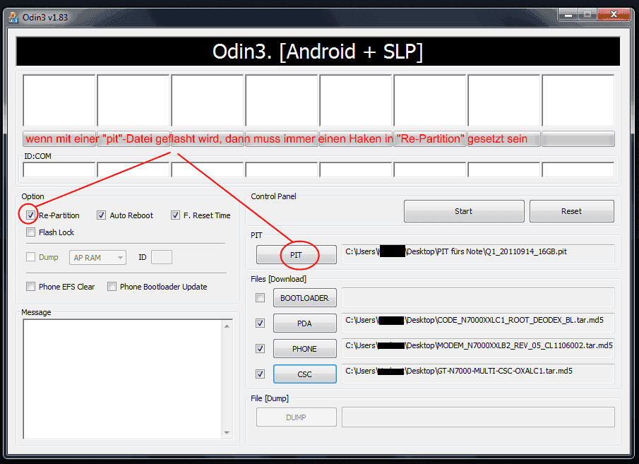

Jetzt bin ich auf der suche nach einer dreiteiligen original fw mit pit die ich per odin flashen kann. So kenn ich das zumindest vom s2. Hat einer einen link zu so einer firmware?
Ansonsten: MHL nutzen und dann auf TV
Reaktionen: nobecker
Reaktionen: Masterclonk
Ich hab es jetzt mit der dreiteiligen geschafft. Danke dafür:)
