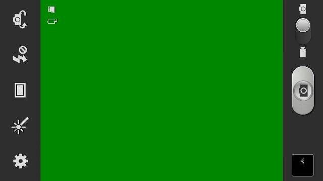

Nachdem ich mein Galaxy Note 2 auf die Version 4.1.2 upgedated habe, ist das Display, wenn ich die Kamera App starte nur noch grün. Auch wenn ich andere Kamera Apps starte, ist die Anzeige grün. Wenn ich auf den Auslöser drücke, wird ein Foto erstellt das ich nachher in der Galerie anschauen kann. Weiss jemand wie man das wegbringt?
Wenn ich den Aufnahmemodus auf HDR oder schwaches Licht stelle ist es wieder normal aber auf den Einzelbildmodus,Bestes Foto, Bestes Gesicht usw stelle ist es grün.

Hm, kannst du das mal per Screenshot zeigen?
Zeigt dieser auch grün?
Ansonsten mit anderem Gerät ein Foto machen, damit man mal sieht, wie es denn aussieht.

hast du mal mit der exynos abuse app gerootet?
dies kann dazu fuehren
Reaktionen: thor2001
Exynose abuse hatte ich für ne kurze Zeit oben
Gesendet von meinem GT-N7100 mit der Android-Hilfe.de App
Danke für das Bild, das ist wirklich interessant.
Hast du per ExynosAbuse die 4.1.1 gerootet, oder mal auf dem Gerät gehabt?

Kurz gesagt: Wenn du die Sicherheitsluecke zugemacht hast erscheint auch die fehlerhafte Kamera. Falls du davon nichts weisst wird dir wohl ein Wipe helfen. Daten jedoch davor sicher!

Hab gestern Abend noch auf Werkeinstellung zurück gesetzt Kamera Display ist noch immer grün. Habe dann versucht über Kies nochmal die 4.1.2 drauf zu laden ging nicht. Exynose abuse hatte ich mal nur so am Handy drauf. Weiß nicht wie ich das am Note 2 mach hab gestern in anderen Foren übers s3 gelesen und da gibt's irgendwie ne zip Datei die man mit odin Flashen soll und das funzt nur bin ich mir jetzt nicht sicher ob das so am Note 2 geht... ich suche und finde keine Lösung Bitte hilft mir ds mal genauer bin ein Noob was Flashen rooten usw. geht oder was das heißt...
Ich habe mittels ExynosAbuse-v1.40.apk mein Note2 (4.1.2) gerootet. War für mich die schnellste und einfachste Art um Titanium Backup verwenden zu können. Die danach vorhandene grüne Kamera habe ich dann wie in diesem Link beschrieben entfernt. Funktionierte problemlos.
https://www.android-hilfe.de/showpost.php?p=4796843
vardi, du hast den Link vergessen.
Installier Exynos Abuse doch nochmal, aktivier root darüber und deaktivier es dann nochmal!
vielleicht reicht das ja schon?!
ich hab nachdem update auf 4.1.2 bevor ich erneut gerootet hab mal kurz mit exynos abuse gerootet, kamera grün also wieder rückgängig gemacht und gut wars. Außerdem bin ich mir nicht sicher ob man überhaupt noch die APP bei 4.1.2 zum rooten nutzen konnte..
