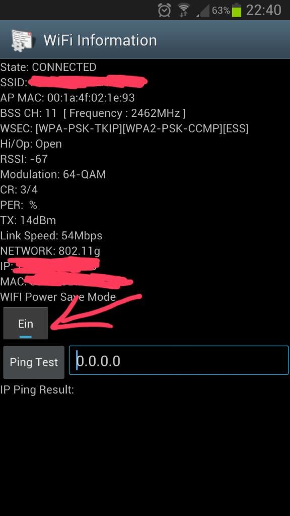

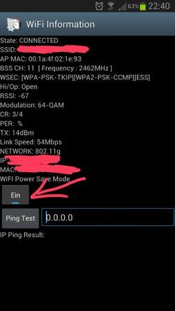

GearsOfWar schrieb:
Einfach folgendes eingeben *#0011# Service Mode, dann ins Menü Wifi und Wifi Power Save abschalten:thumbsup:
Da kann man nix abschalten, nur WIFI Ein und Aus.
Reaktionen: Tasar
Hatte ich zwar gesehen aber ich dachte der schaltet damit Wifi nur kompl. aus, weil beim Aus klicken ging Wifi erstmal kompl aus. Mal sehen obs hilft,denn mein Note 2 verliert immer wieder die Daten bei Wifi. Wifi steht zwar aber überträgt keine Daten mehr. Muss dann immer Wifi aus und ein schalten und dann läuft es wieder ne zeit.
Was ist denn eigentlich Wifi Power Save Modus ??
Power Save Modus
Stromsparmechanismus
- schaltet die Funkaktivität nach einer vom Hersteller festgelegten Zeit automatisch ab. Nach einer Zeit der Inaktivität wacht das Gerät in regelmäßigen Abständen wieder auf und kontrolliert, ob der zuständige "Access Point" Daten an das WLAN-Endgerät übermitteln möchte.
Reaktionen: Fizzle
