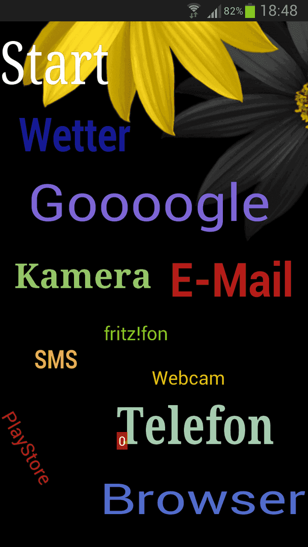

Ja, es sind nur begrenzt viele Kontakte gleichzeitig sichtbar. Bei mir sind es 8 1/2 ;-). Beim klicken auf das Bild wird die Auswahl angezeigt, allerdings hat man einen separaten Button um sofort (die erste definierte Nummer) anzurufen.
Die Platzausnutzung ist vollkommen frei und könnte so wie auf dem Screenshot aussehen.

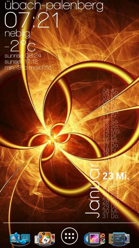

Ich finde an einem alternativen launcher auch interessant, dass man die benachrichtigungszeile und die app Auswahl unten (s Screenshot TimoBeil) ausblenden kann.
