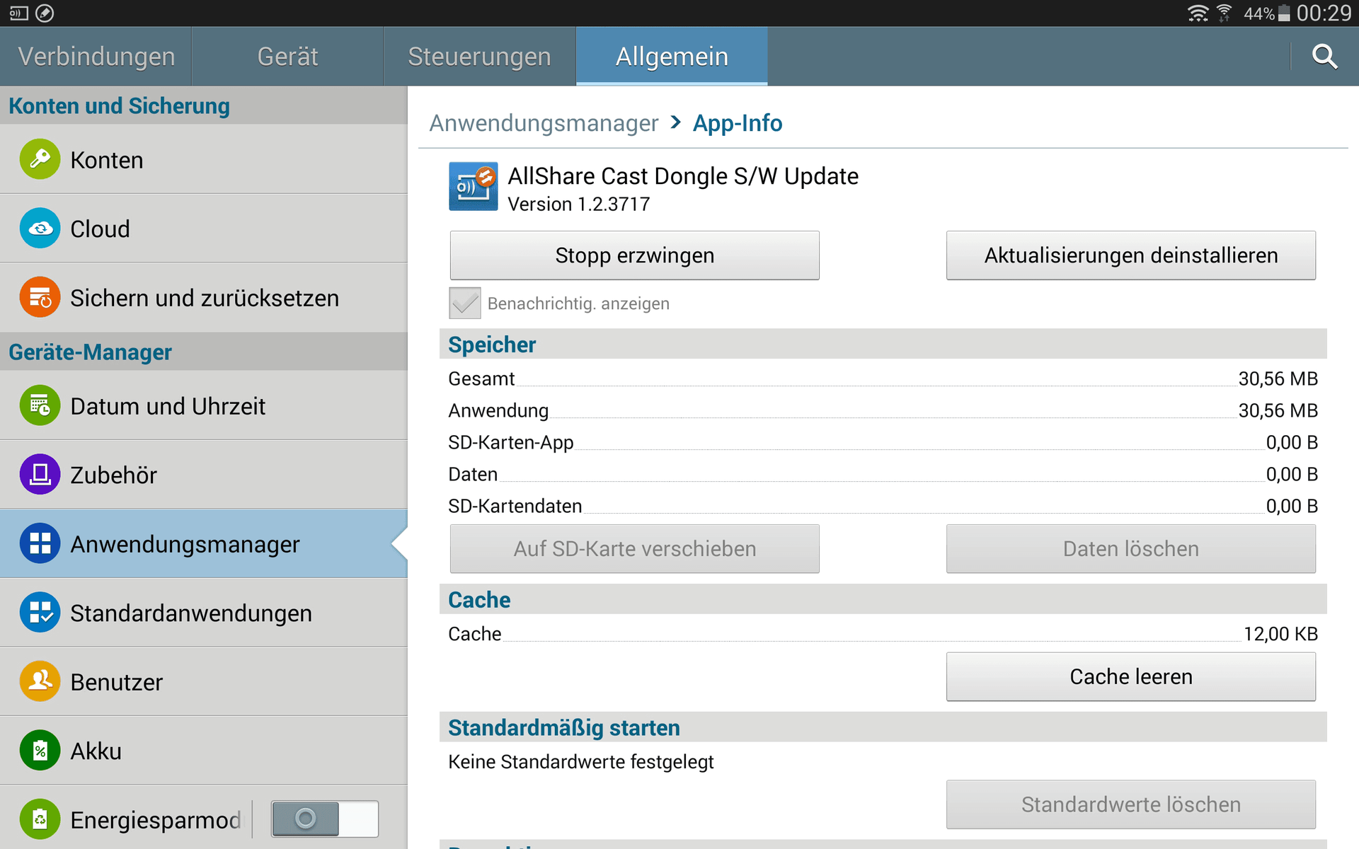

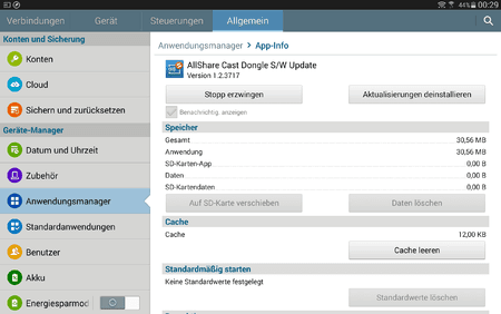

nun bin ich in die Galaxy app gegangen und habe nach all share gesucht und da gibt's ein update für den all share dongle. Das habe ich installiert und bisher klappts.
Manchmal erst beim zweiten oder dritten Anlauf, aber es wird kein Hardware Fehler mehr angezeigt.
Evtl hilft das schon einigen hier.

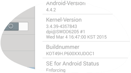

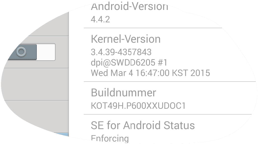

Habe die letzte aktuelle Rom vom Ländercode Frankreich per odin aufgespielt. Die ist von Anfang März. Bisher scheints damit zu klappen ohne Hardwarefehler Anzeige. Evtl sind dort schon die Fehler behoben.
