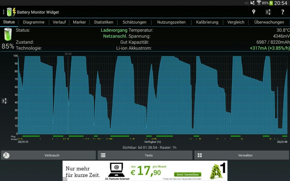

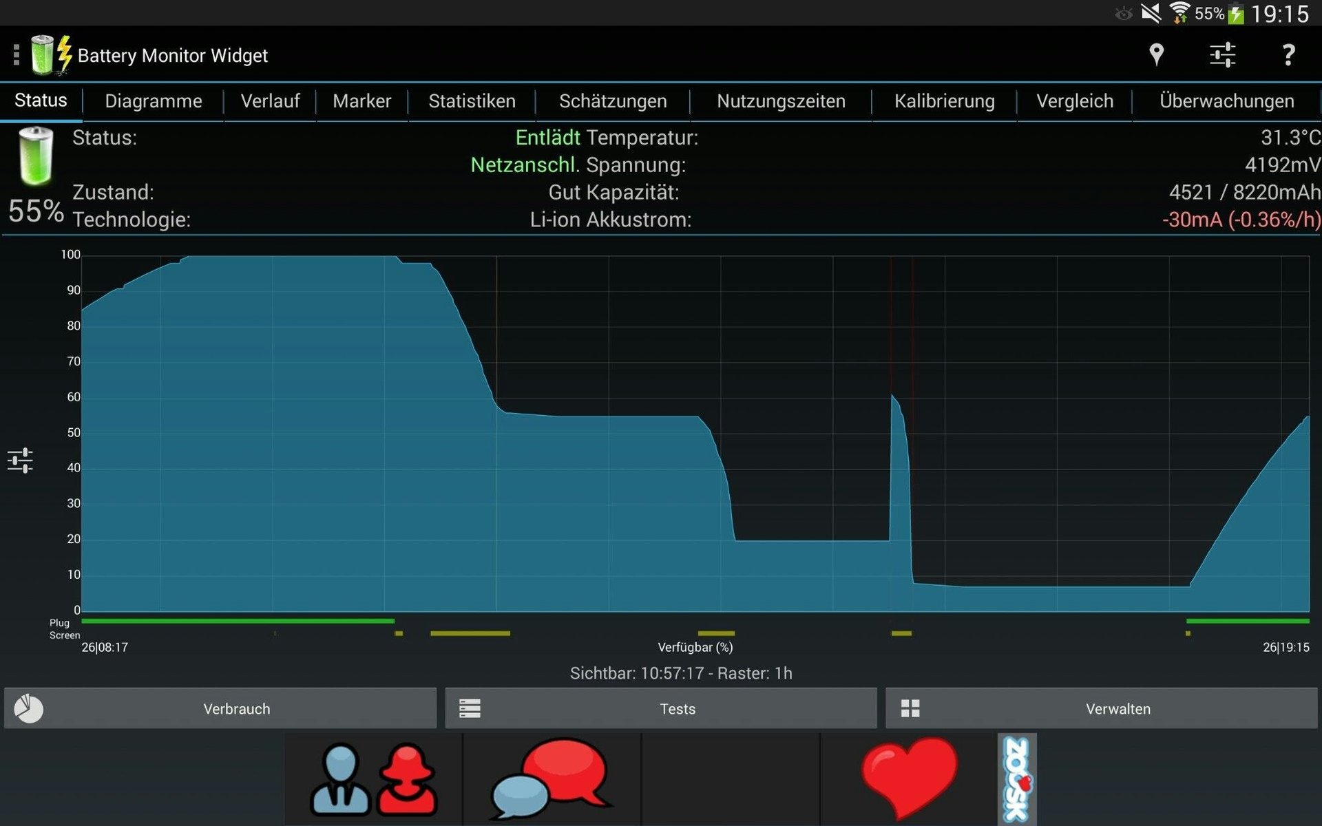

habe ein nicht immer auftretendes Problem, welches meiner Meinung nach jedoch sehr störend ist. Habe keinerlei Probleme mit der Akkulaufzeit des Tablets, außer halt dieses Problem trifft auf.
Wenn das Tablet noch 30% Akku hat, springt die Anzeige manchmal instant auf 15% und anschließend sofort auf 3%. Das geschieht in einem Zeitraum von unter einer Minute.
Hier mal ein Bild vom Abfall des Akkus: //Hoffe die Größe des Bildes macht keine Probleme.

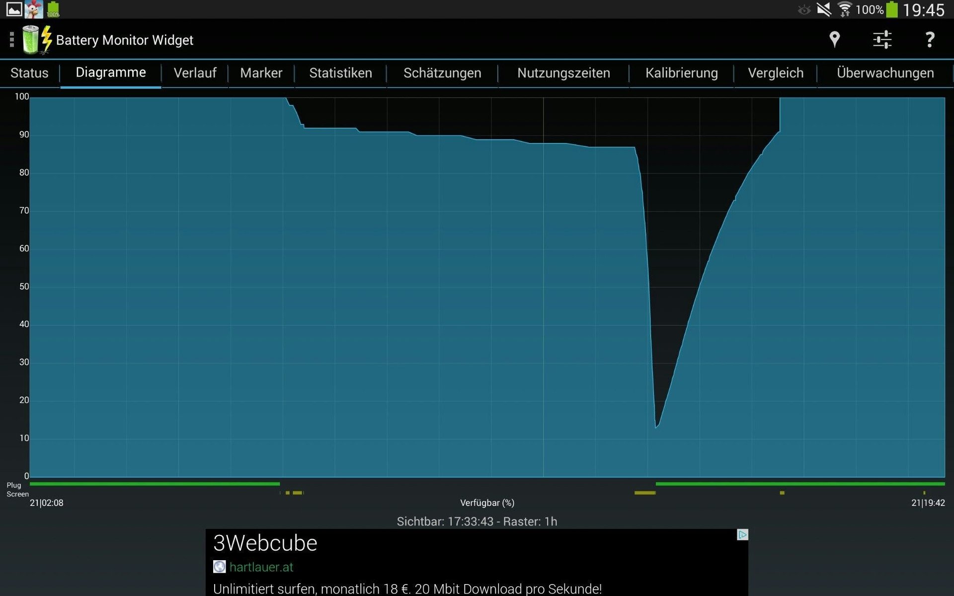

Sieht sehr sehr seltsam aus. Zumal du das Tablet kaum in Benutzung gehabt hast lt. Statstik. In der Regel sollte eine Display On Time von mind. 5 bis 6 Stunden drinn sein.

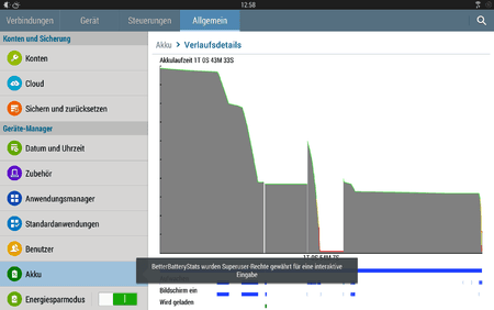

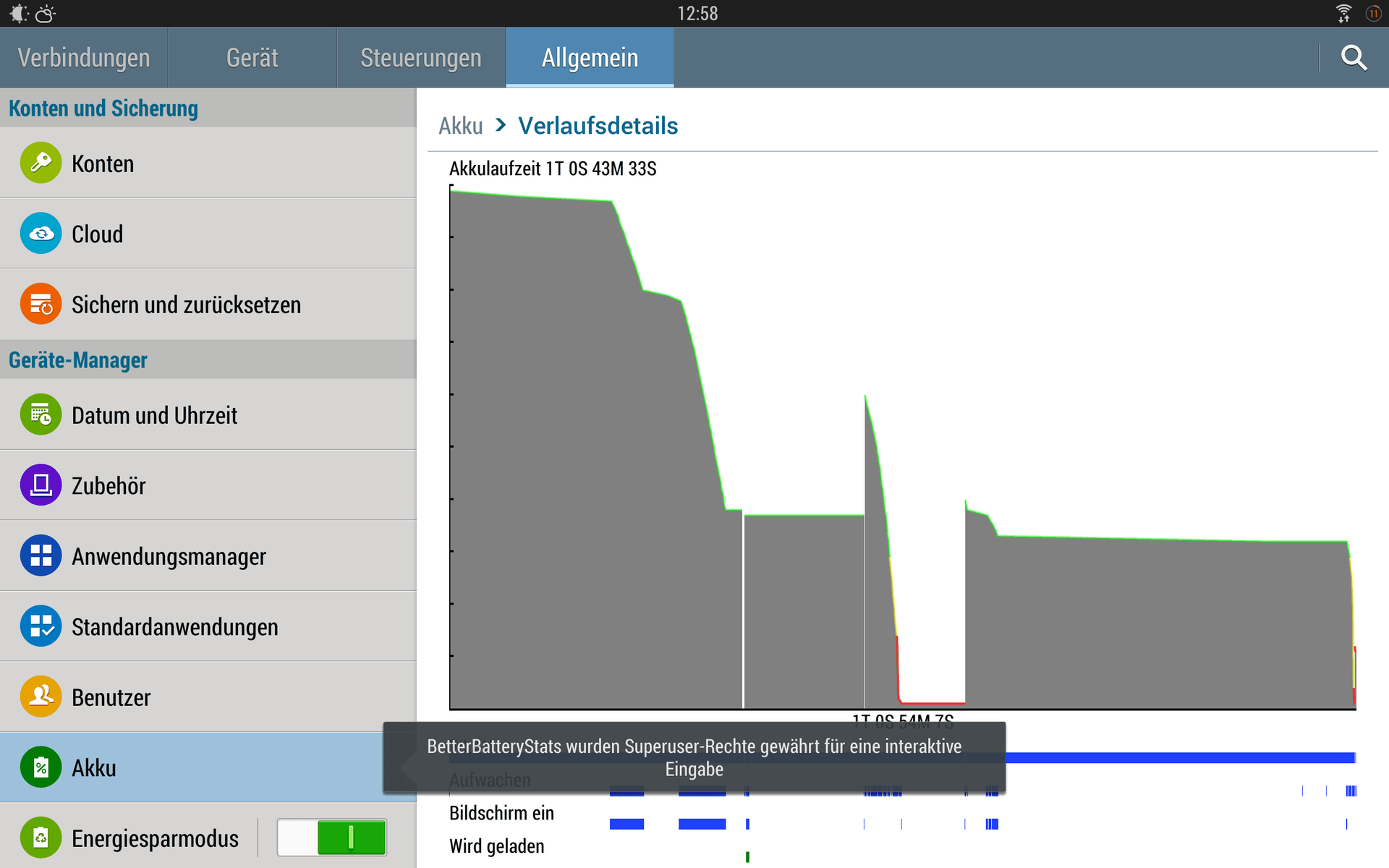

In 4.4.2 anscheinend schon, denn so sieht es bei mir aus:

Ein Raster ist eine Stunde

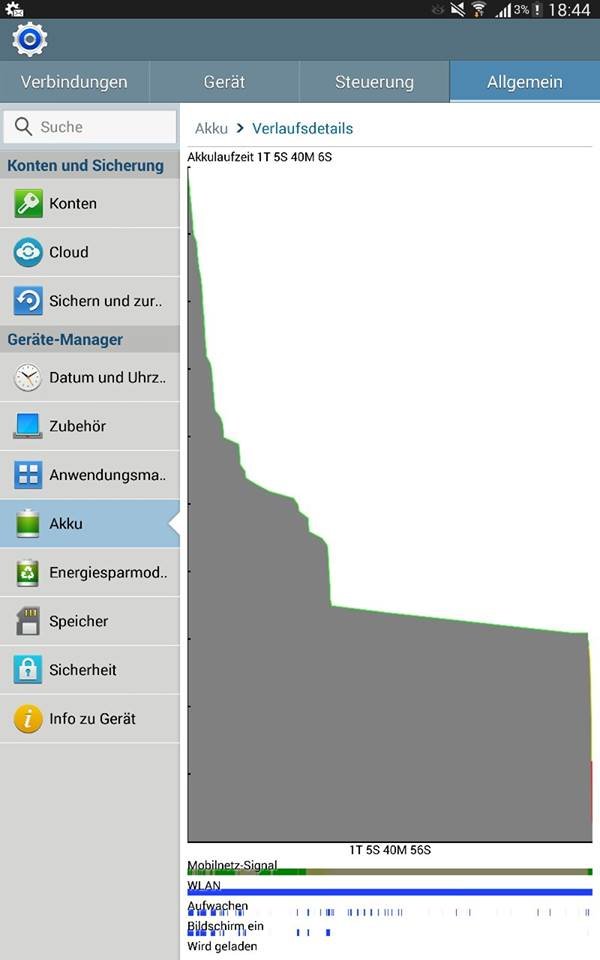

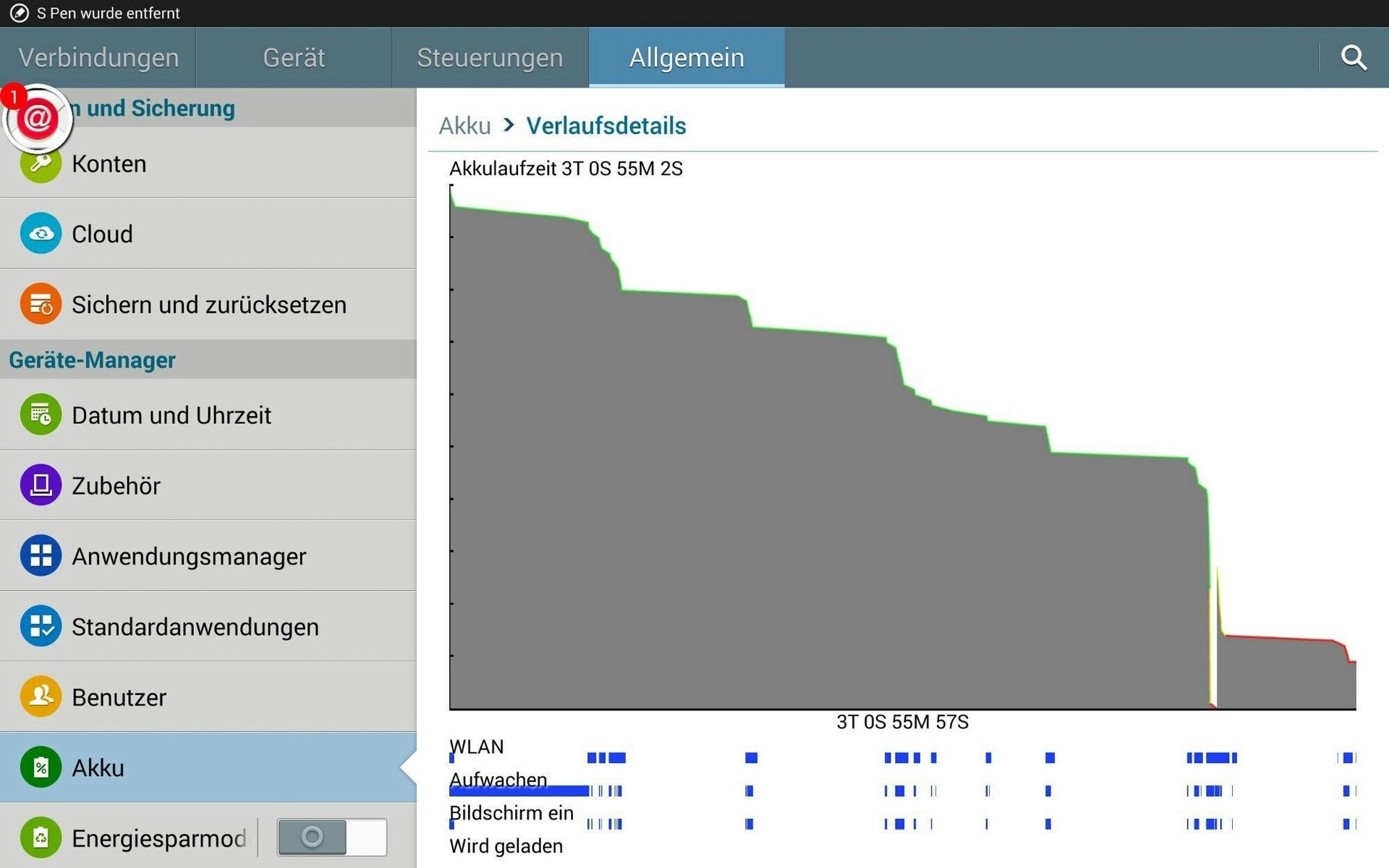

Bei mir sieht es so aus:
Und was ist nun das Problem? HW oder SW
Sind nun doch mehr, die das Problem haben
Die letzten Akku Zyklen. Schaut krank aus

So, mein Tab ist nun beim Samsung Service. Ich habe ein paar Graphen ausgedruckt und kommentiert. Bin gespannt was gemacht wird.
Auf jeden Fall muss irgendein Fehler vorliegen
